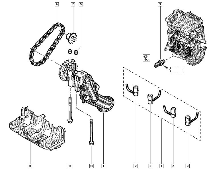

Der Öldruckschalter (Nr. 9 im Bild) ist für die Überwachung der Ölpumpe bzw. des Öldrucks zuständig, folglich auch für die Kontrolllampe in der Instrumententafel.
Der Ölstandssensor (Nr. 1 im folgenden Bild) ist nur und ausschließlich für die Anzeige des Ölstands zuständig, also die Balkenanzeige und nicht für die Ölwarnanzeige in der Instrumententafel!
Folglich ist mit 2 Balken von 6 der Ölstand zu niedrig, dementsprechend wird nicht genug Öldruck beim laufenden Motor erzeugt und es kommt bzw. blinkt die Warnanzeige (Ölkontrollampe).
Es fehlt also Öl!!!
PS. @ R11 Welcher Ölmessstab sitzt im Motor? Nr. 4 im letzten Bild?

Superaxel, Das Herz Westfalens, (vor 3354 Tagen) @ Lotti Karotti
Wenn die Warnleuchte über den Druckschalter aktiviert wird, könnte es auch sein, dass genügend Öl im System ist, aber die Pumpe nicht mehr volle Leistung bringt.
So oder so sollte im Zweifel eine Fachwerkstatt sich auf die Suche machen, sofern der Wagen weiterhin gefahren werden soll.
