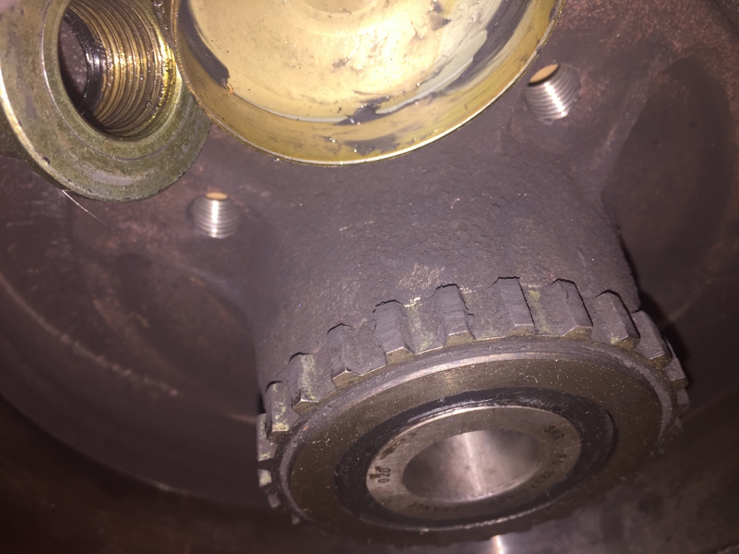

Habe hier einen Kangoo stehen, der dringend fertig werden soll. Beim Wechsel der Bremsbacken fiel mir das Radlager in zwei Teilen entgegen.

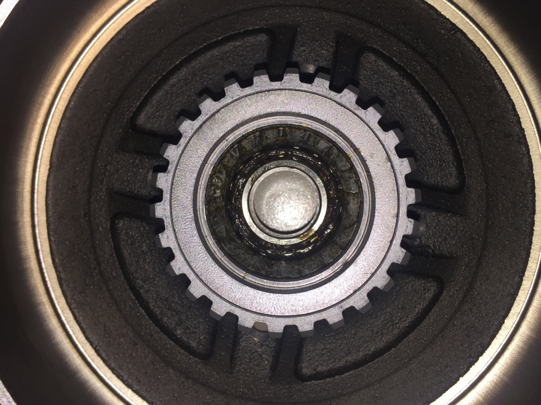

Habe jetzt neue Trommeln mit Radlager und ABS-Ring bestellt mit 26 Zähnen. Das Neuteil hat aber abgeschrägte Zähne, der alte ABS-Ring nicht. Und nun, passt das dennoch?

die Elektronik möchte die Anzahl der Zähne.
Dem Sensor sollte das egal sein.
Einbauen und Testen, meine ich.

Der ABS Ring ist für den Clio, glaub nicht dass das bei der Position des Sensors beim Kangoo funktioniert.

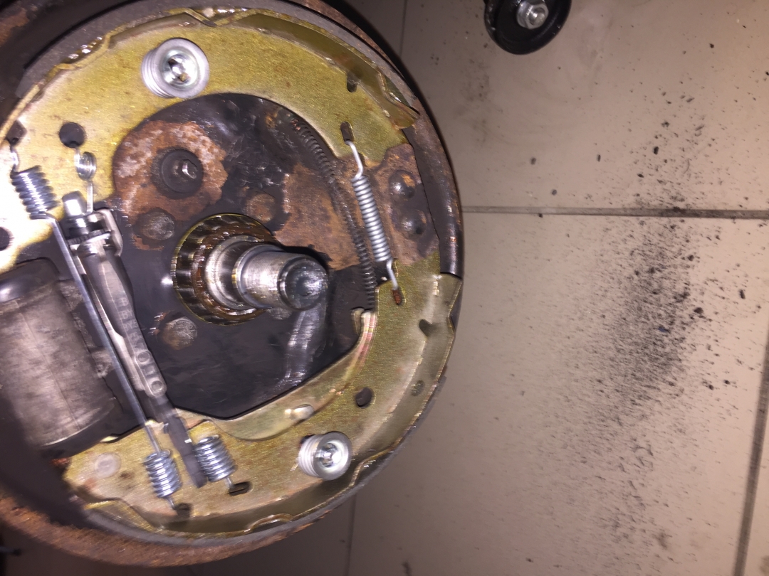

Okay, nochmals recherchiert. Das neue Radlager ist defekt und auseinander gefallen. Ich bekomme die Bremstrommel nicht über die Bremsbacken. Handbremse ist gelöst, Bremsbacken liegen am Radbremszylinder an, automatischer Nachsteller ist zurück gestellt.
Gibt's beim Kangoo unterschiedliche Belagstärken? Hatte beim Abnehmen der alten Trommel schon wahnsinnige Schwierigkeiten, da die alten Bremsbacken auch an der Trommel hingen. Die gingen beim Abhebeln der Trommel mit zwei Schraubenziehern mit runter von ihrem Sitz auf der Bremsträgerplatte.
Habt ihr nen Tipp für mich, was ich noch probieren kann? Oder koennte es sein, dass ein zu großer Radbremszylinder montiert ist?

Geht die Trommel gar nicht drüber, oder fehlen nur ein paar Milimeter die noch bis zur richtigen Position fehlen?
ABS Ring 26 Zähne - gerade und abgeschrägt?!
Authentique, (vor 3381 Tagen) @ Horst
Ich krieg sie nicht drüber. Es klemmt sofort an den Belägen. Mit der neuen und der alten Trommel das gleiche Problem. Bin da echt ratlos.

Im Bild sieht man, dass die Handbremse korrekt gelöst ist.
Ist der Nachsteller zur 100% sicher wirklich nicht schon leicht ausgefahren?
Also das Zahnrädchen auf dem Gewinde so lange gedreht, dass es wirklich am Anschlag ist?
Ist das neue Backenset ein komplettset Backen + Nachsteller oder selbst kombiniert.
Theretisch könnte es da ja unterschiedliche Längen geben je nach Form des Profils der Bremsbacken.

Ich habe beim Nachsteller den Hebel gedrückt, sodass die Arretierung zurück geht. Gedreht an dem Rädchen habe ich noch nichts.
Ich habe die Teile einzeln zusammengestellt.
Werde das mal probieren, danke für den Tipp.

Horst, (vor 3381 Tagen) @ Authentique
bearbeitet von Horst,
das Zahnrädchen Gewinde muss praktisch fast am Ende des Gewindes sein. Also auf den Gewindestummel vollständig aufgedreht.
Wichtig es muss aber minimal gelöst sein damit es dann nicht am Gewindeende klemmt, denn es wird dann ja durch den Hebel wieder nachgestellt.
Das Zahnrad dreht man am besten noch im zerlegtem Zustand, im Zusammengebautem Zustand muss man halt die Nase leicht zurückdrücken, die wirkt ja quasi wie ne Ratsche und verhindert das Drehen in Richtung entspannen.
Noch zur Handbremse( damit Du nicht ins nächste Problem rennst):
Man muss das Handbremsseil auf jeden Fall bei geöffneter Trommel einstellen, hinterher kann man das nur mit viel Aufwand korreckt machen.
Das Seil muss in der Nullstellung den Hebel hinten noch im Endanschlag lassen. Bei Stufe 1 sollte der Hebel dann minimal betätigt sein.
Wenn man das Seil erst bei geschlossener Trommel einstellt, dann kann es passieren, das der Hebel bei gelöster Handbremse nicht in Grundstellung ist, das wiederum würde ein funktionieren der automatischen Nachstellung verhindern. Die automatische Nachstellung findet nur beim betätigen der Hydraulik statt, nicht beim betätigen der Handbremse. Die Handbremse profitiert sozusagen nur von der Nachstellung die im Vorfeld veranlasst wurde.
Und dann noch zum zerlegtem Lager: Der Kern wird im inneren durch so ne Art Klammer zusammengehalten.
Die Klammer verhindert leider auch, dass man das Lager einfach wieder vollständig zusammenstecken kann. Es fehlen dann immer ein paar Milimeter. Die Klammer im Inneren soll im Grunde verhindern, dass das Lager nach der Fertigung wieder auseinander fällt.
Ich hab als Lösung dann einfach dann die Klammer im Inneren des Lagers dann ganz ausgebaut. Das ist aber nicht so vorgesehen.
Im fertig montiertem Zustand am Auto hat die Klammer im Grunde keine Funktion, da dann das Lager ja von der Mutter zusammengehalten wird.
Noch am Rande:
Wenn man bei einer automatisch nachstellenden Trommelbremse, die Funktion des automatischen Nachstellers nicht zu 100% versteht, sollte man das besser den Profi machen lassen. Es sind die Details, die wichtig sind.

Super, vielen lieben Dank! Ich schraube sonst eher an Oldies und kenne bislang nur die Exzenter-Nachstellung. Daher mangelt es hier noch an Erfahrung. Dank deiner Hilfestellung sollte das jetzt klappen.

noch ein Tipp für die Trommeldemontage fürs nächste mal.
Den automatischen Nachsteller kann man ja vorher ( bevor die Trommel runter ist) nicht zurückstellen.
Daher wird zuerst das Handbremsseil an der Nachstellmutter am Unterboden unter dem Hitzeschutzblech zusätzlich entspannt. Und dann kommt der Trick. Mit nem Schraubelzieher durch ein Loch der Radschrauben drückt man den Handbremshebel an der Bremsbacke leicht rein, so das der kleine Nippel dran nicht mehr als Nullanschlag wirkt, der Hebel quasi im negativem Bereich wirkt. Das bewirkt dann, dass die Trommel problemlos an den Belägen vorbei geht.

So, der Kangoo ist fertig und bremst wieder. Wenngleich die Handbremswirkung mir nicht so berauschend erscheint, trotz Nachstellung am Handbremshebel. Anfahren mit angezogener Handbremse ist im 1. Gang möglich, wenn ich die Handbremse auf der 5. Raste gezogen habe, da blockieren die Räder nicht (aber drehen sich nur schwer). Mit den alten Bremsbacken zeigte die Handbremse selbst auf der 9. Raste nur wenig Bremswirkung. Das hat sich nun deutlich verbessert.
Die Ursache für die Probleme bei der Montage der Trommel war ein festgegammelter Radbremszylinder. Nachdem ich diesen wieder gangbar gemacht habe, ging die Trommel recht leicht über die Bremsbacken.
Der abgeschrägte ABS-Ring passt nicht, da vom Durchmesser einige Millimeter größer. Der ABS-Sensor verhakt sich im Zahn des Rings. Es müssen also zwingend nicht-abgeschrägte Ringe mit 26 Zähnen verwendet werden.
