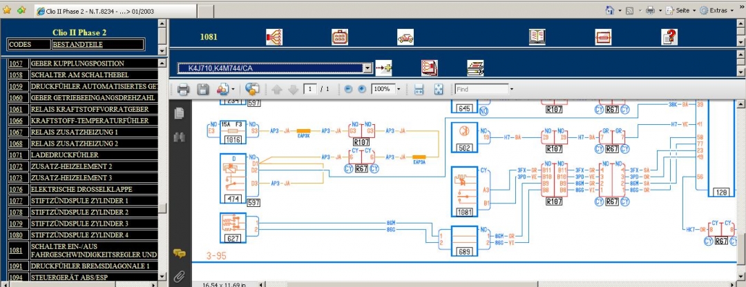

[image][image]schaltet dein schalter aus an oder an aus an ?

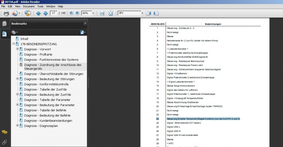

im diag pdf zu deinem motor ecu ist vielleicht die komplette pin übersicht;-)
nt3873a seite 17
pin 23 motor ecu gucken im visu vom clio ph2 ph3
so nun passende schalter beim clio suchen :-D
