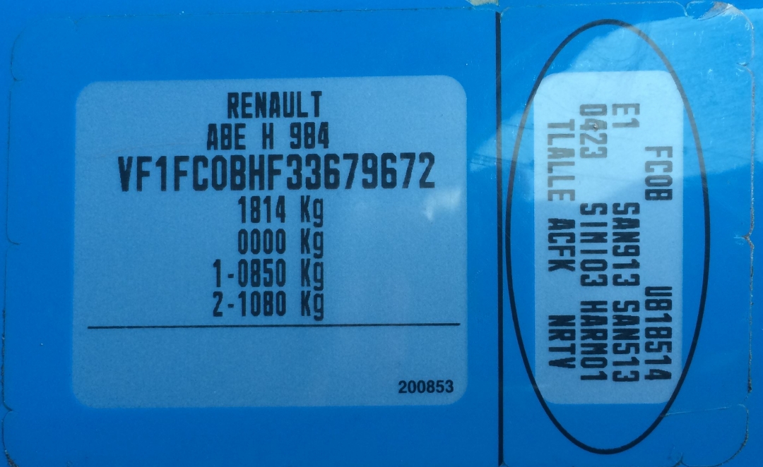

ich wundere mich gerade, dass es 2005 noch den 1,4-l-Motor gegeben haben soll? Schau mal mit Hilfe dieser LISTE, was für einen Motor du genau hast!
Wenig Leistung 1.4 75PS - Ventile, TÜV OK
meinautoistkaputt, (vor 3414 Tagen) @ Schrauber
Wundert mich auch ein bischen.
Zwei 75PSer wurden gleichzeitig gebaut?
Teile uns mal bitte das 4. bis 7. Zeichen der Fahrzeugident und das Datum der Erstzulassung mit. Many Thx
Anti108, (vor 3414 Tagen) @ Schrauber
Hi,
müsste schon passen?
EZ 3.5.2005
meinautoistkaputt, (vor 3414 Tagen) @ Anti108
Ok, Eckdaten sind klar und richtig.
Fahrzeug wurde im April 2005 gebaut.
Leider kann ich noch nichts zur Lösung des Problems beitragen.
Selbst bin ich den direkten Vorgänger gefahren, hatte den Motor E7J634, sonst aber identisch. Ich kenne das Fahrzeug also auswendig.

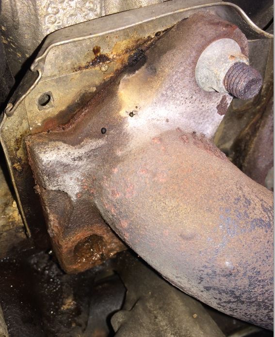

Wenig Leistung 1.4 75PS - Krümmer Schraube fehlt?
Anti108, (vor 3410 Tagen) @ Horst
Hallo zusammen,
ich denke, hier sind wir auf dem richtigen Weg. Risse konnte ich keine finden, aber dafür fehlt am Krümmer eine Schraube, oder? Aber das müsste schon länger sein, so wie der Schmodder dort aus sieht.
Ich habe das Blech abgebaut und den Motor (kalt, über Nacht) gestartet, man sieht eindeutig wie Abgase am Rand vom Krümmer austreten. Das gemeine ist, man hört es nicht wirklich und wenn der Motor heiß ist, sieht man so gut wie keine Abgase austreten.
Das blöde ist, man sieht auf dem Foto einen Bolzen im Gewinde vom Motorblock...
Wenn man von vorne auf den Motor blickt, ist es der ganz linke Zylinder.
Danke
Peter
