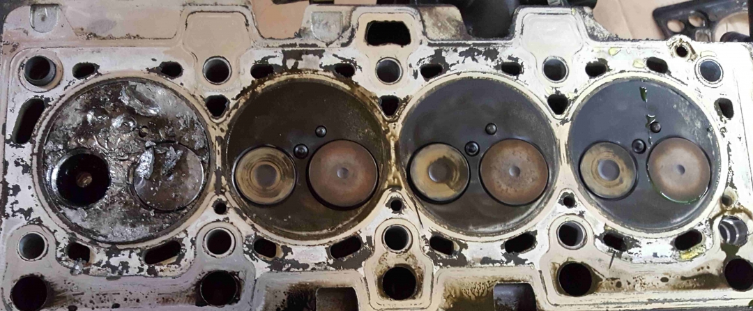

nachdem ich jetzt den Kopf vom Motor habe:
denke ich, das ich nen Motor brauche... da "fehlt" irgendwie nen Auslassventil*what* oder besser gesagt gab es eine "Ventilverschiebung" (den Ventilteller habe ich aus dem Kolben gepult...)

Allerdings sehen alle 4 Laufbuchsen schon sehr runtergerockt aus... nach 125.000Km fühlt man den Kolbenwendepunkt deutlich... spricht nicht für einen guten/ausgereiften Motor (oder viel schlechte Pflege)
