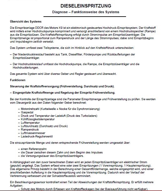

Der Zahnriemen ist ganz... Motor zieht ohne "ich_habe_Ventile_getroffen" durch... also nicht ohne Kompression... oder merhwürdige Geräusche...:-D (zudem habe ich den Riemen überprüft - als erstes...)
Das habe ich schon mal irgendwo gelesen :-D
aber Pumpe im Tank??? Ich habe nie etwas surren gehört beim vorglühen...
Kam mir grad so in den Sinn....ist aber nicht drin. Aber:
Das heißt: Die Niederdruckpumpe ist OK, die Hochdruckpumpe läuft nicht. Im Umkehrschluss könnte es sein, dass sich die Steuerzeiten des Zahnriemens verändert haben. Oder eben halt die Pumpe defekt.
So oder so....du musst dich an die Arbeit machen, denn Montag soll die Kiste ja wieder laufen :-D
