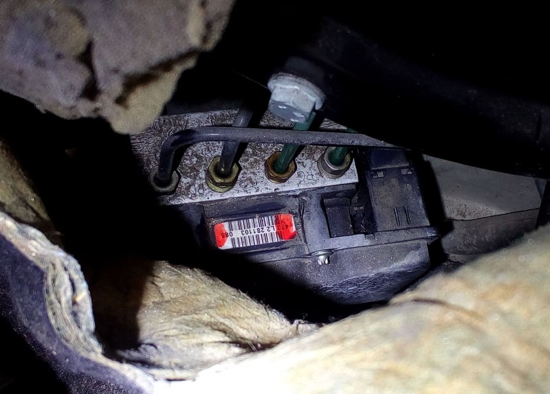

ich möchte gern den Stecker zum ABS-Steuergerät lösen, ohne eine Revisionsöffnung in die Spritzwand zu schneiden :(
Kann mir bitte jemand dabei helfen und mir erklären wie der Stecker verriegelt ist?

das Steuergerät hast du sicherlich schon gefunden?
Wenn du es greifen kannst, kannst du auch Bilder machen. Tue es und zeig mal her!
Du kannst bei ebay oder wo anders mal nach 'abs-steuergerät renault' suchen gehen. Ein Bild sieht dann so aus:
http://www.ebay.de/itm/10-0206-0006-4-8200001333C-10096014073-ABS-Hydraulikblock-Steuer...
Hier mußt du den gelben Hebel nach oben bewegen. Der Stecker wird damit gelöst.

Der Stecker fühlt sich so an, wie er auf dem Bild in der Bucht aussieht. Somit scheint es der gleiche Stecker zu sein. Werde heute Abend mal versuchen den Clip zu lösen.

Habe den Stecker Dank dem Tip und dem Bild abbekommen.
Alles schön blank, kein Gammel zu sehen. Jedoch erschien es im mittleren Bereich des Steckers feucht. Der Kunststoff war deutlich dunkler und glänzte ein wenig. Also erst mal 10Bar mit der Luftmaus drauf. Schon besser. Dann WD40 gut gezielt und wieder viel Luft. Stecker wieder drauf und ab nach Hause.
