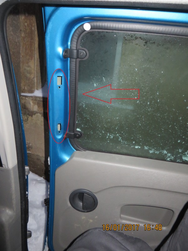

mir ist heut etwas saudoofes passiert mit meinem kangoo.
bei uns ist heftiges winter wetter und ich wollte die hintere rechte schiebetür öffnen, von innen ,da sie von außen nicht auf ging. zu geforen etc. keine ahnung
und als ich mit meiner übernatürlichen kraft an dem griff ziehe hatte ich diesen auch schon inner hand :-(
nun meine frage:gibts diese griffe (oben diese neben der scheibe) irgendwie oder hat jmd noch einen liegen??

Sergeant KANGOO, (vor 3510 Tagen) @ nick
8200497434 ca. 24€ beim Freundlichen um die Ecke
