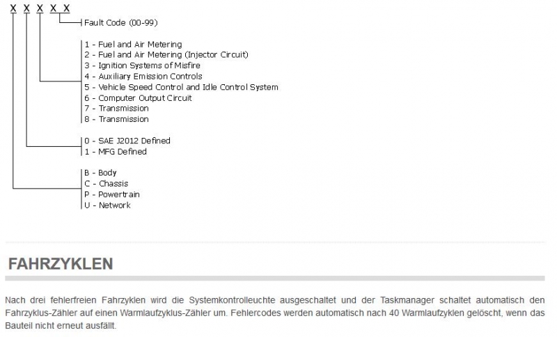

Also der Fehler ist nach dem Löschen nicht wiedergekommen.
Dazu hab ich das gefunden
P0790
