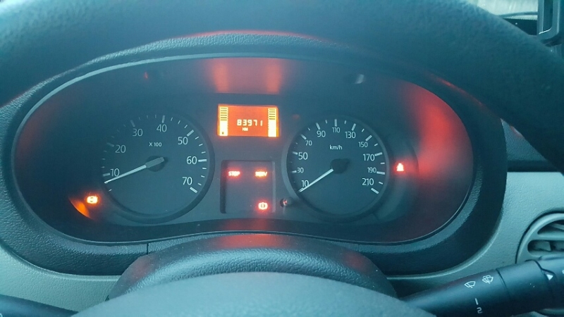

Hallo zusammen
Habe seit gestern ein Problem mit unserem Kangoo
Motorkontrollleuchte blinkt , Drehzahl im Stand deutlich unter 1000 , ruckelt beim fahren , weiße Abgase ,
Deutlicher Leistungsverlust kann nicht höher als im 3ten Gang fahren .
Wer kann uns helfen?
Danke.
Renault Kangoo Phase 2
Edition Campus 1,2 16V 55 kW
Bj 11.2006

Jetzt habe ich ein weiteres Problem :)
Seit dem wechsel gehen die Kontrolllämpchen im Amaturenbrett nicht mehr aus.
Was könnte das nun sein?

Was ist das ganz rechts für ein Lämpchen?
Wolltest du nicht etwas zum Auslesen besorgen?
Leistungsverlust Motorkontrollleuchte blinkt
Haellboy, (vor 3533 Tagen) @ meinautoistkaputt
Ganz rechts ist das symbol das ich nicht angeschnallt bin.

Habe es ausgelesen steht aber nichts.
Habe alle einträge nach dem einbau der zündspule gelöscht.
Haellboy, (vor 3533 Tagen) @ Haellboy
Ganz links ist das ABS symbol
Ganz rechts unter dem anschnall symbol
War die motorkontrollleute die jetzt nicht mehr leuchtet

Das problem ist erst seit ich die Spule gewechselt habe.
Bin eine kleine runde gefahren und die symbole auf dem foto blieben alle an(ABS, Stop,SERV)

Haellboy, (vor 3530 Tagen) @ Horst
Schläuche sind alle dran.
Sicherungen sind auch in ordnung.
Bin auch jetzt mehrmals gefahren
Problem besteht weiterhin das die kontrolllampen nicht mehr aus gehen.
