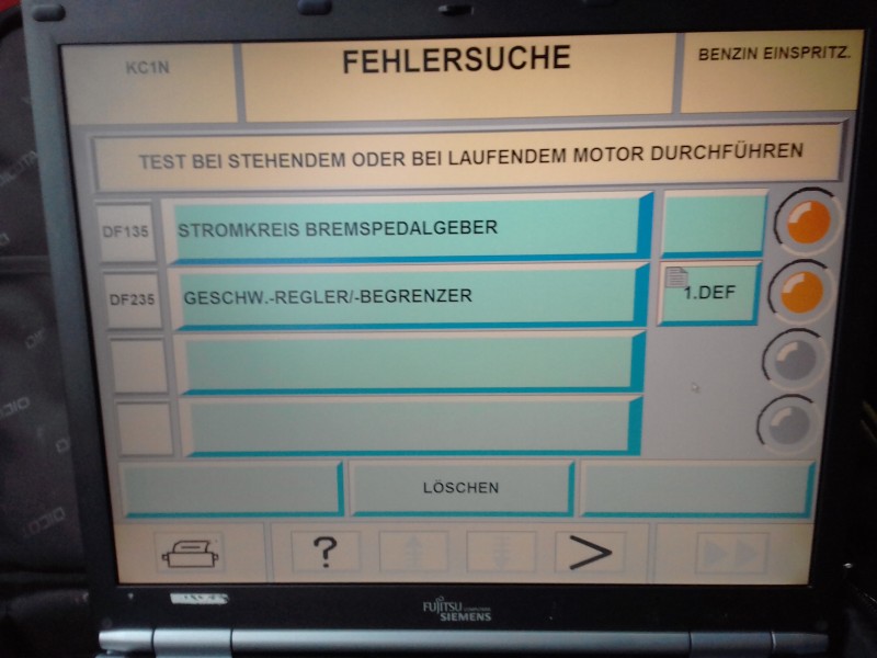

Heute wollte mein Kangoo nicht starten. "Stop" und die Wegfahrsperrenlampe leuchteten dauerhaft. Man weiß ja bei dieser Konstellation der Fehlermeldung: Fehler im Einspritzsystem und eventuell der Verbindungsstecker Gaspedalpoti.
daher hatte ich an den Kabeln da unten ein wenig gewackelt und er sprang danach auch an.
Zu Hause dann Fehler ausgelesen....und was da rausgekommen ist, läßt mich doch ein wenig nachdenklich machen *what*
Noch eben nachgesehen, was 1.DEF ist:
Bremsschalter eben mal ausgebaut, durchgemessen.....funktioniert. Den Stecker und die Steckkontakte auch gereinigt. Läuft wieder.
Aber was hat jetzt der Bremslichtschalter mit der Einspritzanlage zu tun? Warum kann man den Kangoo nicht starten, wenn ein Kontakt von Bremslichtschalter keine Funktion hat?
Ist das etwa alles ausgelegt für ein Automatik-Fahrzeug oder warum hat man das so geschaltet?
Fragen über Fragen....hoffentlich auch eine plausible Erklärung vor irgendjemanden.

Hast du auch mal in DF135 nachgesehen?
DF135, DF235
1.DEF = Ein oder beide Bremspedalkontakte defekt
2.DEF = Beide Bremspedalkontakte defekt
3.DEF = Lenkradbewegungen
4.DEF = Schalter EIN/AUS
5.DEF = Wegkontrolle
Habs bloß abgeschrieben, daß es suchbar ist.
Ich werde mal in den NT's nach dem Fehler stöbern gehen.

DF135.
Ich hätte jetzt gedacht, das der genaue Fehler des Bremspedals dort enthalten ist.
Tempomat - Wird doch ausgeschaltet, wenn Pedal getreten wird, richtig?
Vielleicht hat der Gesetzgeber festgelegt, daß das in jedem Fall gehen muß. Wenn aber nicht, muß die Einspritzung unterbrochen werden. Wäre für mich plausibel.
Ansonsten würde beim Bremsen der Tempomat nicht ausgeschaltet und der Motor abgewürgt. Wäre so schlimm nicht.

Hat kein Tempomat, sondern nur ein Geschwindigkeitsbegrenzer. Der war aber nicht eingeschaltet beim Start.
Beim Diesel ist der DF235 übrigens der Stromkreis Nockenwellengeber.
Das ist ja noch kurioser *what* .....Fehlernummernunterscheidung auch noch....Auweia

Danke...na dann werd ich mir mal vorsichtshalber ein Bremslichtschalter zulegen und ins Handschuhfach legen ;-)
Trotzdem verstehe ich den Sinn nicht, warum ohne eingebauten Tempomat ein Start nicht möglich ist, wenn der eine Kontakt vom Bremslichtschalter defekt ist.
