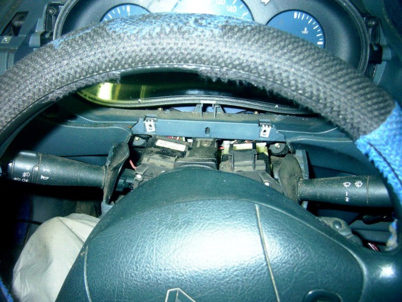

meinautoistkaputt, (vor 3608 Tagen) @ staffalex
Die Nummer ist drei Schrauben entfernt. Auf dem Bild ist das Schild zu erkennen.

staffalex, (vor 3607 Tagen) @ meinautoistkaputt
So, jetzt habe ich die Beschriftung des Schalters.
1. Zeile : 25BG NGUE2
2. Zeile : H
3. Zeile : 820037 9526
4. Zeile : 345 965 91 AP
...und voller Schreck ist mir beim Ablesen aufgefallen, dass offenbar das Lenkrad abgebaut werden muss für den Tausch.
Irre ich mich da?
Falls nein, gibt's irgendwo eine Beschreibung (so ähnlich wie die mit den Kohlen vom Elektromotor, der die Hydraulikpumpe antreibt, die ist richtig gut.) ?
Danke und Ciao

Hast du nicht gleich nach den Schrauben für die Befestigung gekuckt? Zwei Schrauben zeigen in Richtung Lenkrad.
Lenkradverkleidung ab, 3 Schrauben, und schon bist du am Schalter. Wozu also noch eine Anleitung.

Ich habe den Schalter von (ich glaube) Valeo (war's) bei autodoc.de gekauft.
Alles ok.
So im nachhinein hätte ich auch mal den Schalter mit Hupe, der nochmals 50% billiger gewesen wäre, ausprobieren können. 2 Wochen Rückgaberecht machen's möglich.
Aber knappe 60.- Euronen statt der Originalen > 150.- ist schon ein Wort.
Vielen Dank an alle, die hier mitgefiebert haben. :D
