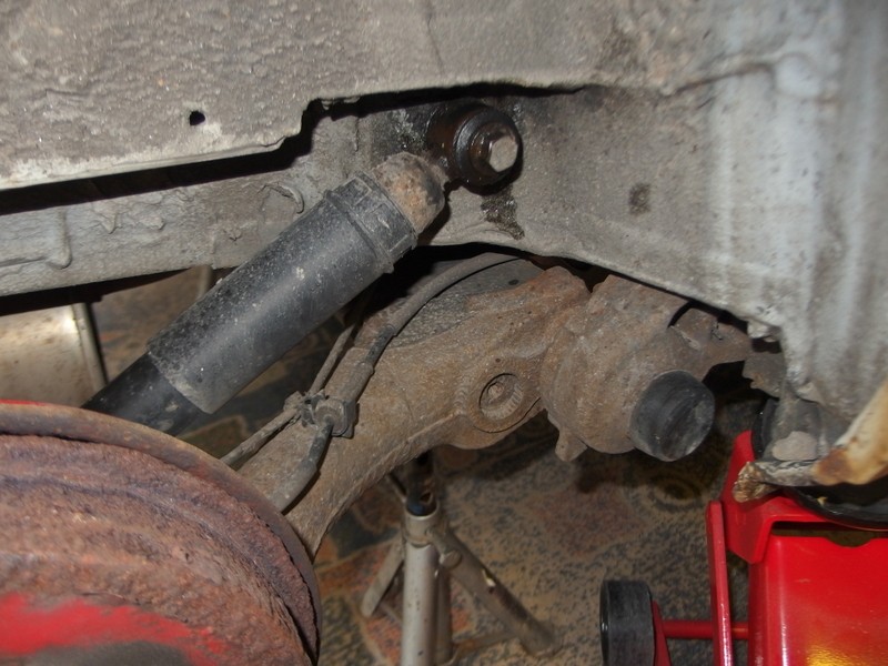

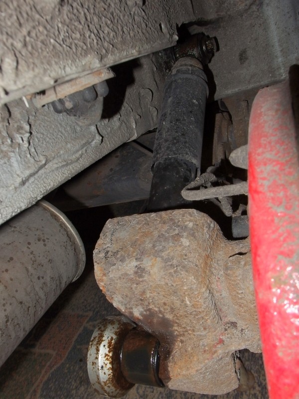

meinen Kangoo 1.9 dti Rapid (EZL 2001) haben wir heute wohl etwas überladen. Mit einem lautem Knall (wie Reifenplatzer) ist dieser hinten voll eingesackt.
Auch nach Entladen hat sich das Heck nicht wieder ausgefahren. (siehe Fotos)
- sind die Dämpfer kaputt?
- oder sind das diese speziellen Drehstab-Torsionsfedern? wie kann ich deren Defekt feststellen?
danke für Eure Hilfe vorab.

Es ist der Drehstab gebrochen. Beide Seiten tiefer? Dann zwei Stäbe defekt.
Stoßdämpfer halten das Auto nie hoch.
Die Allgemeinheit empfiehlt aus Kostengründen den Tausch der kompletten Hinterachse.

Die originalen Drehstäbe haben eine Gummiummantelung, wenn du die entfernst solltest du den Bruch sehen, wahrscheinlich an den hinteren = unteren Stäben nah an der äußeren Aufnahme. Wie meinautostkaputt schon schreibt ist es sinnvoll, eine Austauschhinterachse einzubauen, da die Reparatur extrem schwierig und zeitintensiv sein kann, die Stäbe sind meistens total festgerostet.
Mehr dazu im WIKI
Überladen ist übrigens nicht die Ursache, nur der aktuelle Auslöser - sonst wäre es halt ein paar Wochen später passiert ...
