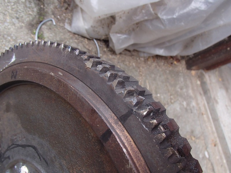

Ich schon wieder.
Heute vormittag haben wir es doch tatsächlich geschafft den Zahnkranz vom Schwungrad zu trennen. Wir haben ihn jetzt 90 Grad versetzt wieder aufgeschrumpft. Auf dem Bild sieht man deutlich die fehlenden Zähne. Die werd ich jetzt trotzdem noch aufschweißen. Hauptsache der Anlasser rückt auf einem heilen Stück ein.

meinautoistkaputt, (vor 3624 Tagen) @ ein4x4
Und was soll das bringen?
Die Schwungscheibe steht jedesmal anders. Die Wahrscheinlichkeit ist jetzt genauso groß, wie vorher, daß das Ritzel ins Leere greift.

kutscher-uli, (vor 3624 Tagen) @ meinautoistkaputt
Ein Motor bleibt fast immer an der gleichen Stelle stehen, dass liegt an der unterschiedlichen Kompression der Zylinder. Aus dem Grund sind auch die Zähne am Schwungrad nur an einer Stelle weg, weil das Anlasserritzel immer im selben Bereich eingreift.
Das versetzen des Zahnkranzes ist natürlich Buschtechnik, aber erstmal wirksam! Eine Lösung die mir gefällt!

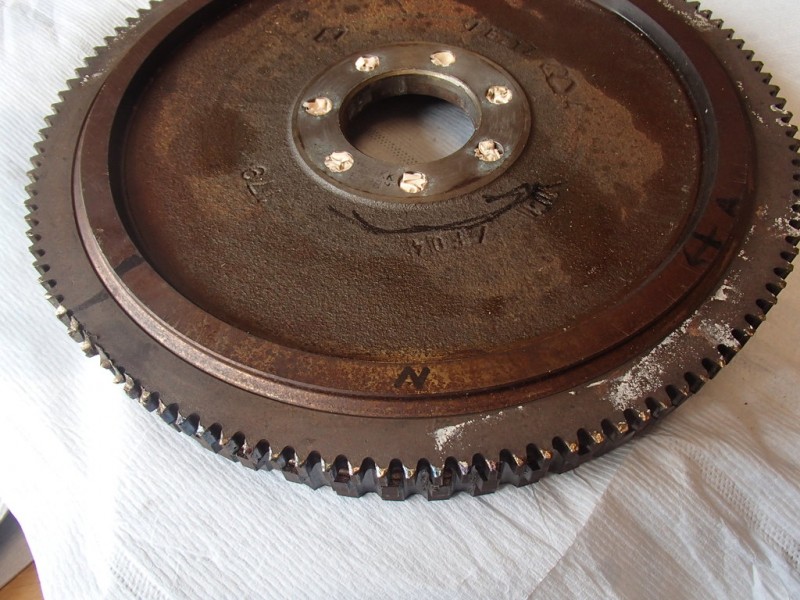

ein4x4, Süddeutschland, (vor 3624 Tagen) @ JAU
Nabend.
Mal sehen ob es mit dem Upload klappt. Auf dem zweiten Bild sieht man die aufgefüllten und zurechtgeflexten Zähne. Damit kann der Anlasser da ohne Probleme drüberlaufen. Nur Einrücken würde ich ihm dort nicht zutrauen, weil dieser Bereich ja nicht gehärtet ist.
Bei mir war es so, dass beim normalen Abstellen des Autos bei 4 von 5 Anlassversuchen der Anlasser in den defekten Bereich gegriffen hat. Es scheint also schon eine gewisse Wiederholgenauigkeit zu geben.
Leider kann ich noch nicht sagen ob das Auto wieder fährt... Das Getriebe ist zwar schon drin, der Rest aber noch nicht.

ingolf, B, (vor 3623 Tagen) @ ein4x4
coole Reparatur soweit. Du hast das Prinzip verstanden und es wird sicher etliche Male funktionieren.
Aber bei dem Aufwand beim Ausbau hätte ich doch versucht einen neuen Zahnkranz zu bekommen denn ohne Härtung und mit der geflexten Zahngeometrie wird das Ritzel leiden und die anderen Zähne wiederum angreifen.
Grüße, Ingolf

JAU ⌂, 74632, (vor 3623 Tagen) @ ein4x4
Hoffen wir mal das die zweite Reihe angeflexte "Zähne" keine Geberkontakte waren und nachher die Motorsteuerung rumzickt.

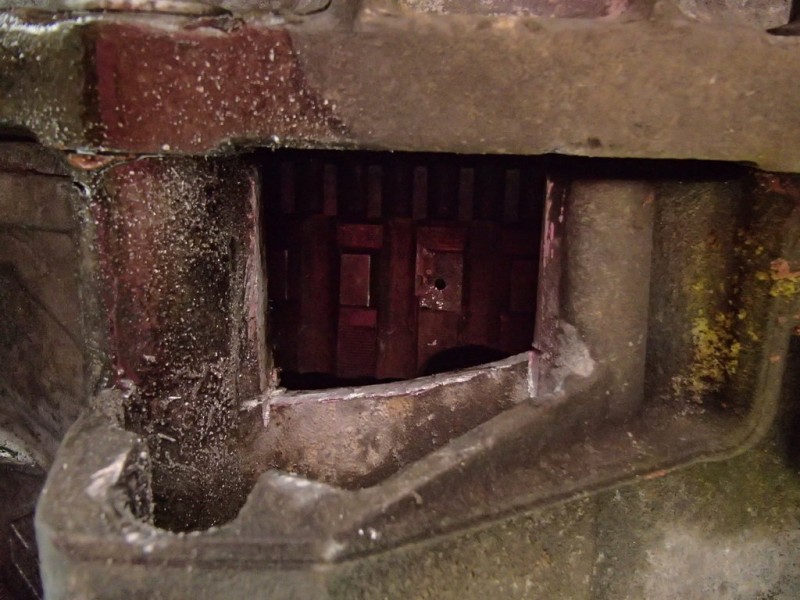

ein4x4, Süddeutschland, (vor 3610 Tagen) @ ein4x4
Hallo zusammen,

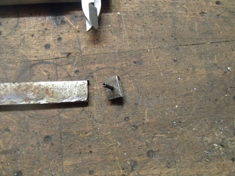

jetzt bin ich heute dazu gekommen das Loch in die Getriebeglocke zu sägen und die Schwungscheibe nochmal zu bearbeiten. Wie auf dem ersten Bild zu erkennen (schon mit gebohrtem Loch), haben wir beim Runterklopfen des Zahnkranzes einen "Hubbel" für einen Sensor abgeschlagen. Diesen galt es nun zu ersetzen:
- Also ein entsprechendes Stück Flachstahl abgesägt.
- In Flachstahl und Schwungscheibe ein 1,5mm Loch gebohrt.
- Den Flachstahl mit einem Spannstift auf die Schwungscheibe geklopft.
- Probefahrt.
- Prost!
Diese Freude wollte ich mit euch teilen :). Das Ruckeln war genau bei 2000U/min und sehr nervig. Jetzt ist alles gut.
