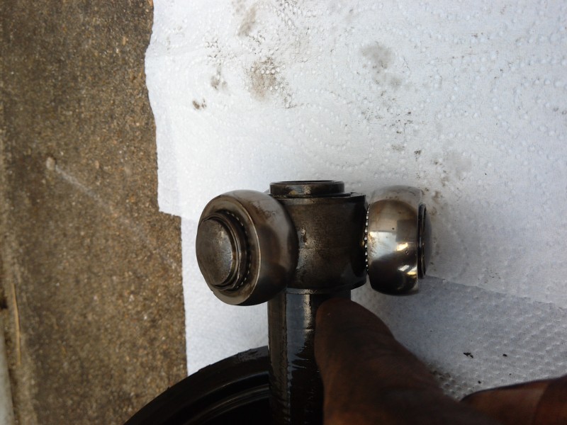

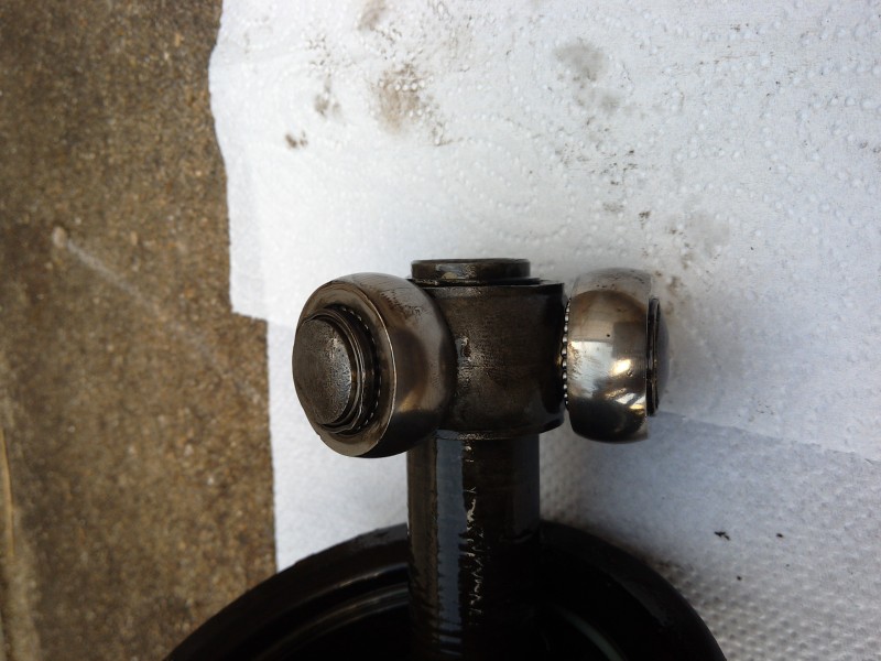

Will gerade die Manschette am Getriebe wechseln.
Das Lager bewegt sich ca. 1 mm auf der Welle nach links und rechts. Außerdem hat eines der drei Lager. Leichtes Spiel d.h. der glänzende Ring kann ein wenig gekippt werden. Außerdem hat er minimale Einschläge.
Antriebswelle komplett tauschen? Danke danke

ich würde die Welle wechseln. Dann hast du auch gleich neue Achsmanschetten.
Hm, mir ist nicht ganz klar welche Richtung du meinst. Bei Achsen spricht man von Axial, Radial und Tangential.
Nicht gut.
Den Tripode bekommst du vielleicht einzeln. Wenn aber die Steckverzahnung auf der Welle was weg hat hast du Zeit und Geld verschenkt. Einfacher wärs in jedem Fall die ganze Welle zu ersetzen, dann ist auch das Gleichlaufgelenk Radseitig neu und brauchst mit der Manschette nicht rumfummeln.

Lotti Karotti, (vor 3642 Tagen) @ mikangoo
Komplette Antriebswelle tauschen! Zähnezählen nicht vergessen (radseitig!)

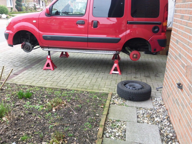

So liebe Leute,
ich habs geschafft. Das war spannend. Zum Glück kamen auf dem Garagenhof zwei Mechaniker in Abständen vorbeigeschländert. Ohne deren Tipps hätte ich das nicht geschafft.
Um die Achse raus zu bekommen wollte ich den Dämpfer abschrauben, da merkte ich schon, dass da ganz schön viel Spannung noch drauf ist. Der Zusammenbau schien mir mit meinen Mitteln nicht möglich. Auf Anraten hin habe ich dann das Traggelenk abgeschraubt. Da muss einem aber auch erstmal einer sagen, dass man das mit ordentlich Kraft und ner fetten Stange nach unten drücken kann.
Naja auf jeden Fall ist der Dichtsatz vom Schalthebel getauscht und die Achsmanschette erneuert. Die Tripoidenlager waren doch nicht so schlecht meinte der Mechaniker. Wobei ich die beim Einbau tracktiert habe. die ganze Achsel "fällte" ein ein wenig raus, wenn man versucht diese aus der Radaufhängung rauszuheblen, genauso wieder rein.
Muss man die Dichtung der Ölablassschraube vom Getriebe wechseln?
Öl habe ich nur ca. 200-300ml nachgefüllt. Ich muss morgen nochmal prüfen, denn das erschien mir wenig.
So hier noch meine Arbeitsabfolge. Gern kann das auch jmd im Wiki ergänzen und ggf verbessern:
1. Achsmutter lockern während das Auto noch steht. Achtung ich hatte sie nicht genug gelöst und musste nochmal abbocken.
2. Radmuttern lockern. Gilt nur für die die ohne Schlagschrauber arbeiten.
3. Auf die Bühne. Rad ab. Achsmutter runter.
4. Bremssattel abschrauben. 2 Schrauben innen liegend.
5. Bemsscheibe abnehmen. Rütteln. Schlagen. Bis sie ab ist
6. Traggelenk abschrauben. 1 Schrauben quer liegend an der Radaufhängung. Dazu ggf. einen zweiten Wagenheber unter das Traggelenk. Damit kann man die Schraube besser "ausschlagen", indem man ganz leicht rauf runter dreht.
7. Traggelenkt mit einer Stange nach unten aus der Radaufhängung drücken. Vorsicht mit der radseitigen Manschette.
8. Nun kann man wackelnd, drückend die Achse aus der Aufhängung fädeln. Dabei den Dämpfer vom Auto weg ziehen.
9. Vorischt das man die Achse nicht zu weit rauszieht und dabei in einer Gegenbewegung die Tripoidlager (?) gegen das Getriebe schlägt.
10. Drei Schrauben vom Blech der Achsmanschette lösen.
11. Nun kann man die Achse leicht herausnehmen.
12. Achsmanschette wechseln. Sprengring lösen. Tripoidlager behutsam von der Welle schlagen. Alte Manschette zerstören und das Lager runter kloppen. Neue Lager vorsichtig aufziehen, ggf. bewusst einschlagen.
nun alles wieder rückwerts zusammenbauen.

Ich habe es so gemacht für die Antriebswelle links:
Achsmutter gelöst
Radmuttern gelöst
Kangoo aufgebockt
Rad abgeschraubt
Getriebeöl abgelassen und aufgefangen
Spurstangenkopf abschrauben
Spurstangenkopf aus Achsschenkel rausgedrückt und zur Seite geschoben
Beide Schrauben am unteren Federbein gelöst und entfernt
ABS-Sensor gelöst (Torx) und zur Seite gehängt
Achsmutter entfernt
Antriebswelle radseitig aus Achsschenkel geschoben, dabei Achsschenkel verdreht
Antriebswelle vorsichtig auf Bremsscheibe abgelegt
Die 3 Schrauben am Gummi getriebeseitig gelöst und entfernt
Antriebswelle gummiseitig in Richtung Ölauffangwanne gehalten, damit überschüssiges Getriebeöl ablaufen kann.
Einbau neuer (oder reparierter) Antriebswelle
Zuerst Antriebswelle gerade am Getriebe mit dem Metallring und den Schrauben anbringen.
Danach den restlichen Einbau in umgekehrter Reihenfolge.
Das erste Mal hat es bei mir knapp 3 Stunden für die linke Antriebswelle gedauert. Jetzt eine gute Stunde, wenn ich mich beeile (inkl. Getriebeöl auffüllen).
Die rechte Antriebswelle geht noch schneller.
Ok, ich benutze einen Pressluftschlagschrauber und hab alle Schlüsselgrößen hier zu liegen :-D Und ich kenne nun jeden Handgriff und jedes Drehmoment...macht die Sache schneller und einfacher.
Ich habe leider keine Bilder dazu. Vielleicht kann jemand anderes mit Bildern aushelfen, die man dann dazu packt.

meinautoistkaputt, (vor 3635 Tagen) @ Lotti Karotti
Tip von mir:
Wenn du sowieso das Federbein unten löst, muß man den Spurstangenkopf nicht abschrauben. Für manch Einen kann sich das Abziehen schwierig gestalten.
Ebenso kann der ABS-Sensor dran bleiben. Die Schraube geht meist raus, nur der Geber selbst sitzt fest. Wenn doch, schlage ich die Steckverbindung etwas höher vor.
Hilfreich ist, beide Vorderräder anzuheben. So läßt sich der Achsschenkel schnell in die richtige Position drehen.
- (entfällt) Spurstangenkopf abschrauben
- (entfällt) Spurstangenkopf aus Achsschenkel rausgedrückt und zur Seite geschoben
- Beide Schrauben am unteren Federbein gelöst und entfernt
Da der Querlenker gegen das Federbein drückt, zwischen dieses und der Achsmanschette einen dicken Lappen oder Handschuh zum Schutz der Manschette legen.
Hab ich auch dran gelassen.
Wobei man gleich dazu sagen sollte das es Drehmoment der beiden Schrauben am Dämpfer sehr groß ist (280Nm IIRC). So nen Drehmoentschlüssel hat nicht jeder daheim.
Bei mir gehen schon die Schrauben nicht auf...
Man könnte auchn Leerlauf rein machen. Festellbremse und Unterlegkeile sind bei arbeiten unterm Fahrzeug ja eh Pflicht.
mfg JAU
No Shift - No Service
ehemals 4x4 1,6l G1/Ph1 2002

Leerlauf bringt nichts. Ich wollte nicht das Rad drehen, sondern den Achsschenkel. Sprich, die Lenkung einschlagen.
Mit vollem Linkseinschlag und Achsschenkel nach außen klappen hat die Welle genügend Platz.
