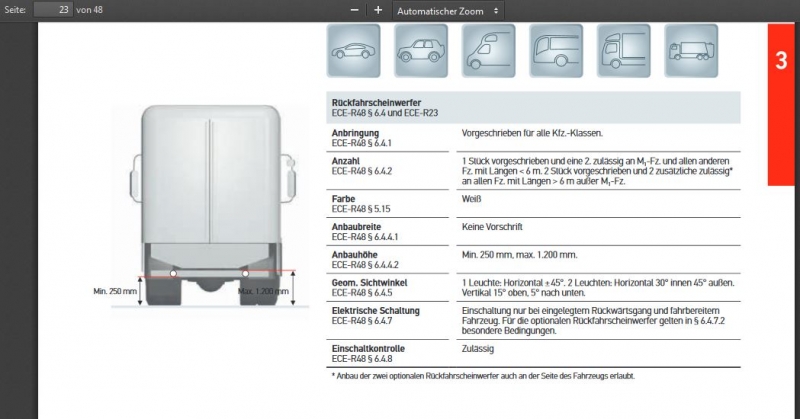

Ein PKW ist die Klasse M1 und bei Hella steht da folgendes zur ECE-Regelung:
(Quelle: http://www.hella.com/emergency/assets/media_global/1132_ECE_Regelung_48_Broschuere_HELL... )
Da steht auch die gesonderten Bedingungen nach § 6.4.7.2

Und wo steht jetzt, dass diese Leuchten ein E-Zeichen haben müssen?
Es steht nur da, dass M1-Fahrzeuge, also PKW, nur 2 Rückfahrscheinwerfer haben dürfen! Der serienmäßig eingebaute Rückfahrscheinwerfer muss ein Prüfzeichen nach der ECE-Regelung haben, nicht aber die zusätzliche, optionale Leuchte.
Die Beschaltung der Rückfahrscheinwerfer steht unter 6.4.7.1 in der kfztech-pdf.
