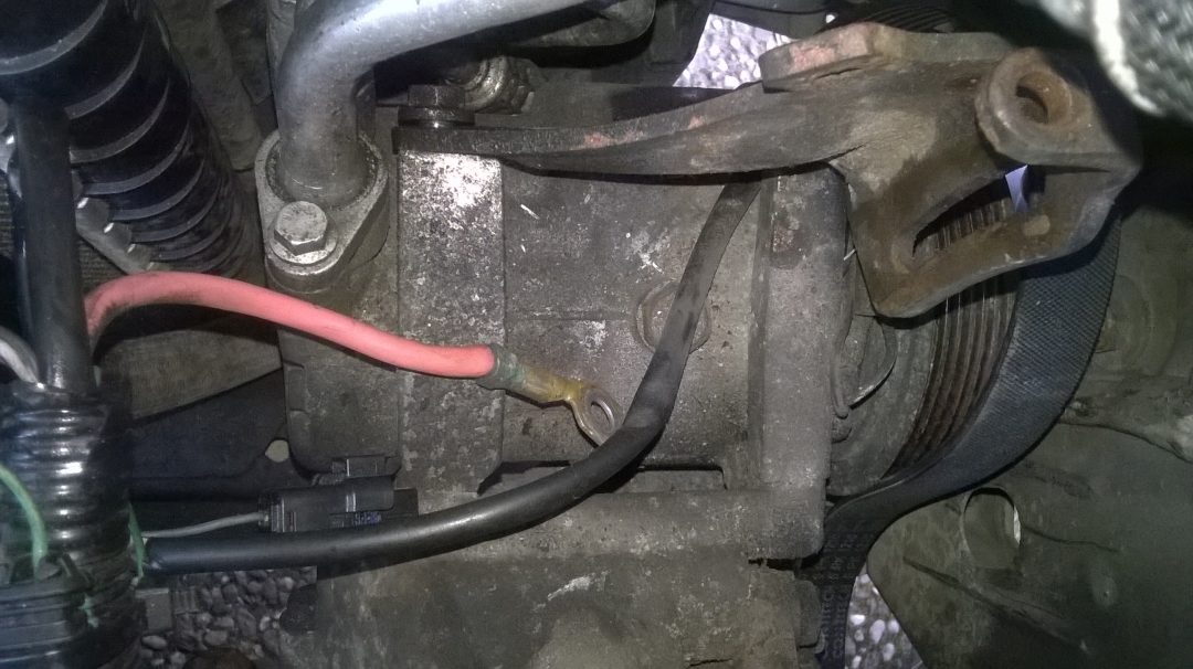

Ausbau der Lichtmaschine bei 1.9 dTi Baujahr 2001 mit Klima kein Platz zum schrauben und die Schrauben hängen fest wie S.. !!
Kämpfe schon ne Weile aber bisher hat die Lichtmaschine gewonnen !
Kann mir da jemand weiterhelfen ??? vielen Dank
Lichtmaschinenausbau
JAU ⌂, 74632, (vor 3644 Tagen) @ Waschbär
An meinem 1.6 hab ich die Schrauben zwar auf bekommen, aber raus ging die LiMa erst nachdem ich auch den Klimakompressor abgeschraubt hatte.
Wenn du den rausnehmen willst muss du zum Fachmann (Vorschrift!) und das Kältemittel entfernen lassen.
Den Beifahrerscheinwerfer zu entfernen hat auch bissl geholfen. Das die Motorhaube ab muss ist eh klar.
