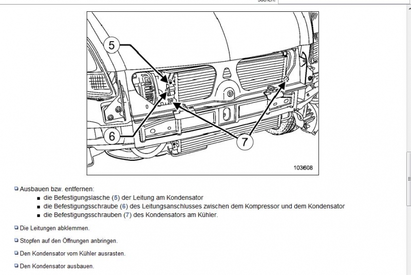

Nun kam ein Anruf, dass der Kondensator und der Kühler eine Einheit bilden und darum ein anderes Teil bestellt werden müsste. Kosten dann etwa 600.-€.
Bei Renault finde ich auch keinen Klimakühler.
Suche ich aber nach einem Wasserkühler (1/19/Kühler), hat der die Nummer 8200732379.
Er besteht laut Bild auch nur aus einem Kühler. Dort ist aber der Trockner dran!?

Der Kondensator ist ein einzelnes Teil, was man auch ausbauen kann...nicht mit dem Kühler zusammen als Einheit.

Theoretisch ja, aber wir kennen das Baujahr nicht. Mein Kangoo Bj. 04/2007 kam noch aus Maubeuge. Deswegen gehe ich davon aus, dass es so ist, wie von Renault beschrieben.
Edit: Schau ich mir das bei kfzteile24 an, so sind auch beide Möglichkeiten aufgeführt.
https://www.kfzteile24.de/ersatzteile-verschleissteile/klimaanlage/kondensator?ktypnr=1...
Mit dem Unterschied, dass einmal ohne Trockner und einmal mit Trockner als eine Einheit. Nur warum sollte man das als komplette Einheit nehmen, wenn doch nur der Kondensator undicht sein soll? Ich nehme an, dass die Werkstatt sich nicht zu 100% sicher ist und geht lieber auf Nummer sicher und will alles austauschen.

wenn man das System öffnet sollte immer auch der Trockner getauscht werden.
Es geht aktuell ja aber darum, dass wohl auch der Kühler mit getauscht werden soll.
Also quasi Kondensator Kühler und hoffentlich auch der Trockner.
Es gibt durchaus Lösungen wo sich Kühler und Kondensator nicht trennen lassen, die
Werkstatt scheint ja zu signalisieren, dass dies bei dem vorliegendem Kangoo so ist.
Möglicherweise ist es Unsinn, oder aber es ist wirklich so.
