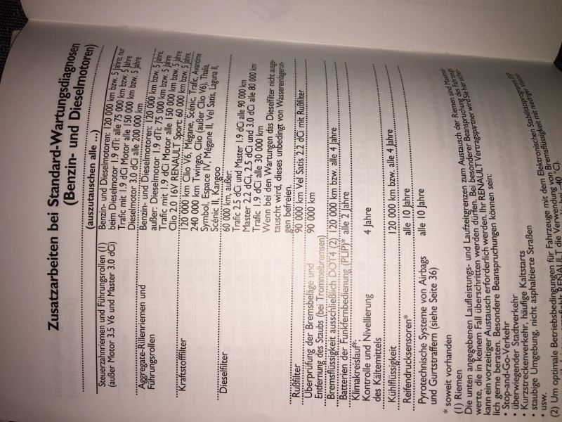

Ich fahre meinen 4x4 seit gut einem Jahr, 35 tkm, Zahnriemen hat längeren Intervall nämlich 120 tkm. Servo war jetzt mit 225 000 fällig, 3 h Arbeit, Kohlen mussten nicht gewechselt werden, nur alles gereinigt. Verbrauch ca 7-7,5 Liter (viel Stadt). Klar muss man mal die bremsättel reinigen, etwas Pflege braucht das Auto, aber im allgemeinen bin ich sehr zufrieden.
Hast du da ne belastbare Quelle?
Laut dem pdf im Wiki http://wiki.mykangoo.de/index.php?title=Wartungspläne wurde der Intervall ab 2001 zwar auf 120Mm erhöht, Fußnote (d) schließt die 1,9l aber davon aus.

JAU ⌂, 74632, (vor 3766 Tagen) @ Thomas-Stgt
Definitiv 120 Tkm der dci (den es nur im 4x4 gab)
http://www.werkstattportal.org/zahnriemenwechsel-renault-kangoo/
Der Seite vertraue ich nicht. Man kennt das Spiel ja schon von falsch gelisteten Ersatzteilen...
Oder Werkstatt fragen ;-) oder Serviceheft...
Scan doch mal bitte ein.
Alternativ - hat vielleicht einer Zugriff auf ne aktuellere Liste? (Lothar? :-D )
Die im Wiki ist ja doch recht alt.

Thomas-Stgt, (vor 3766 Tagen) @ JAU
Das ist in meinem Wartungsheft, falls immer noch nicht vertraust dann frag doch beim freundlichen....

JAU ⌂, 74632, (vor 3765 Tagen) @ Thomas-Stgt
Ja ich glaubs dir. Hab auch meinen Fehler gefunden und das im Wiki korrigiert. ;-)

Wäre halt schön hier etwas von den Vor oder halt auch Nachteilen zu hören.
OK der Diesel hat längere Wartungsintervalle
Was gibt es noch für Unterschiede ?
