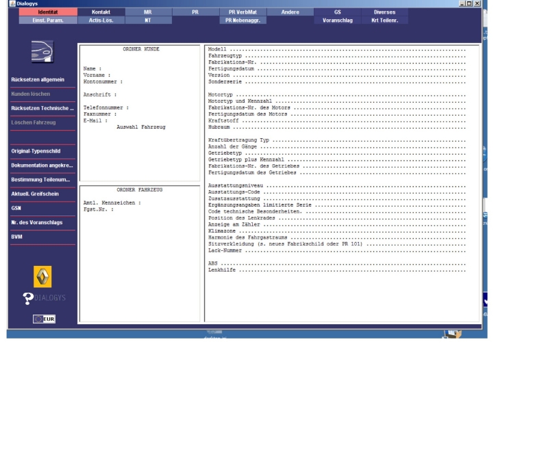

Kann mir mal bitte jemand erklären, wie man aus dem Programm Reparaturanleitungen oder wenigstens Explosionszeichnungen rauslockt?
Bei mir sieht das nach Installation aller Cd´s (5 Stück, 0 - 4, laut Aufschrift V 4.34) so aus:
Wenn ich PR anklicke, kommen immerhin einzelne Teile mit Bild und Ersatzteilnummern. Das hilft aber kaum weiter, wenn man. z. B. den Ölkühler ausbauen will. Habe auch schon alle Unterverzeichnisse auf den CD´s und auf der Festplatte nach PDF- oder anderen Dateien duchsucht, in denen man so etwas vermuten würde, alles erfolglos.
Bin ich zu blöd oder sind die Cd´s nicht vollständig?

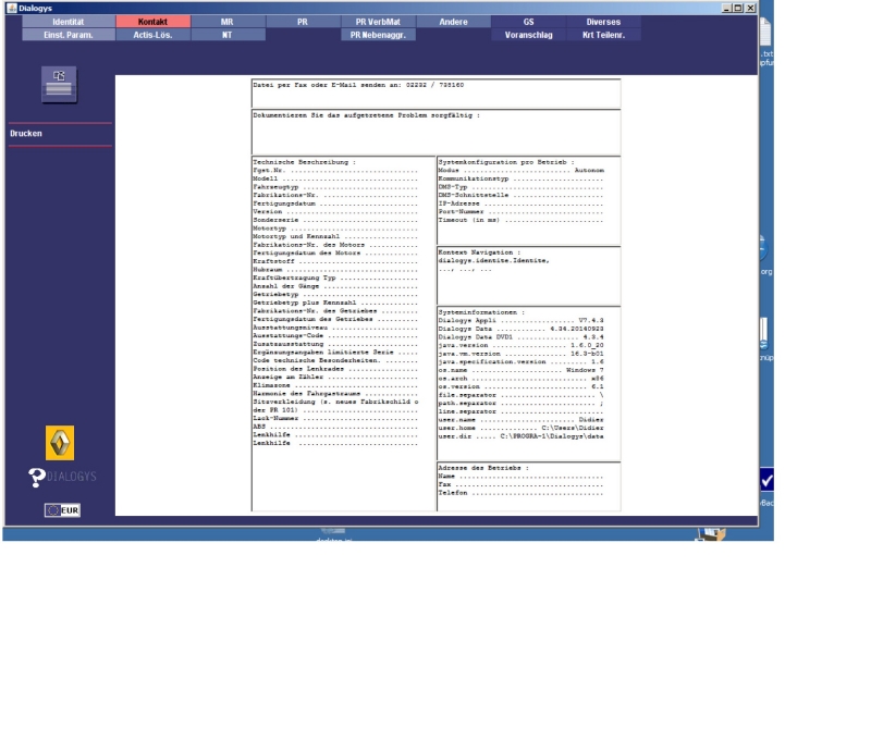

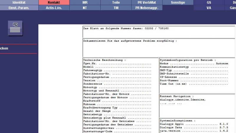

Klicke mal oben 'Kontakt'. Davon ein Bild, bitte.
Dein PR heißt eigentlich Teile.
MR sind die Reparaturanleitungen, NT die technischen Noten.

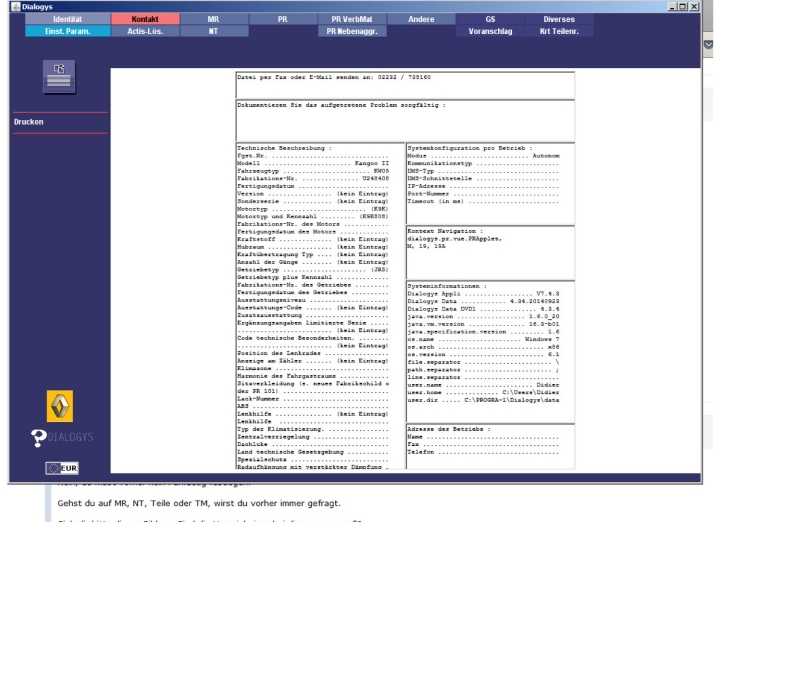

Danke schon mal, anbei die Ansicht von Kontakt.

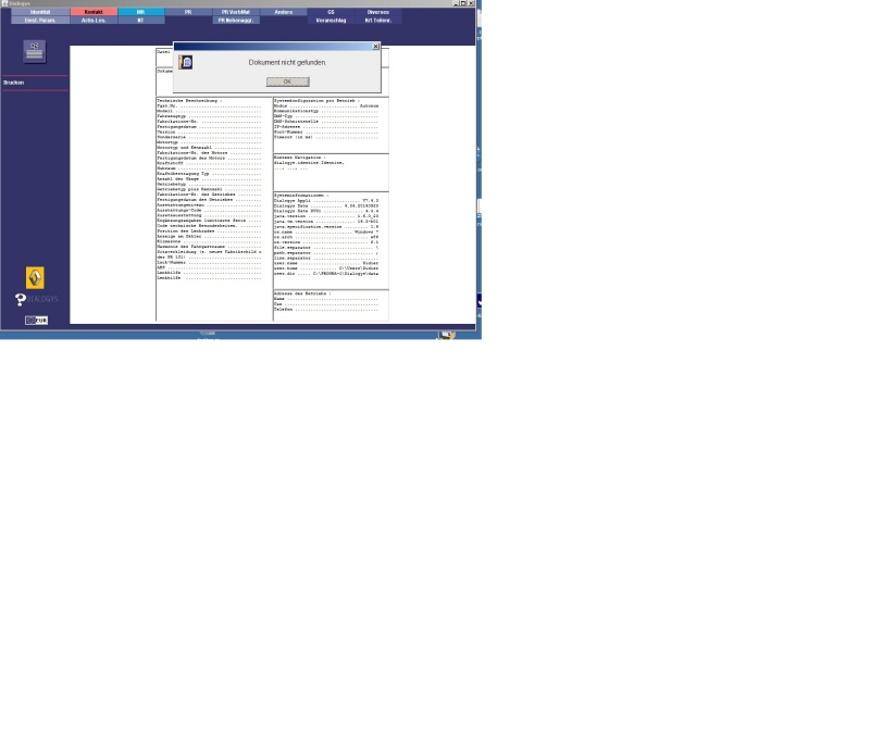

Und hier die Ansicht von MR und identisch NT: Kein Dokument gefunden.

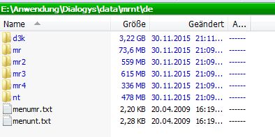

Sieh dir bitte dieses Bild an. Sind die Verzeichnisse bei dir genauso groß?

meinautoistkaputt, (vor 3735 Tagen) @ ghopper
Gehe mal in d3k
chapitres 1,18 GB, 266 Verzeichnisse
images 2,02 GB, 57822 Dateien
indexation 15 MB, 134 Dateien

Bei mir sehen die Unterordner in Unterordner in d3k so aus und sind alle deutlich größer als bei Dir:

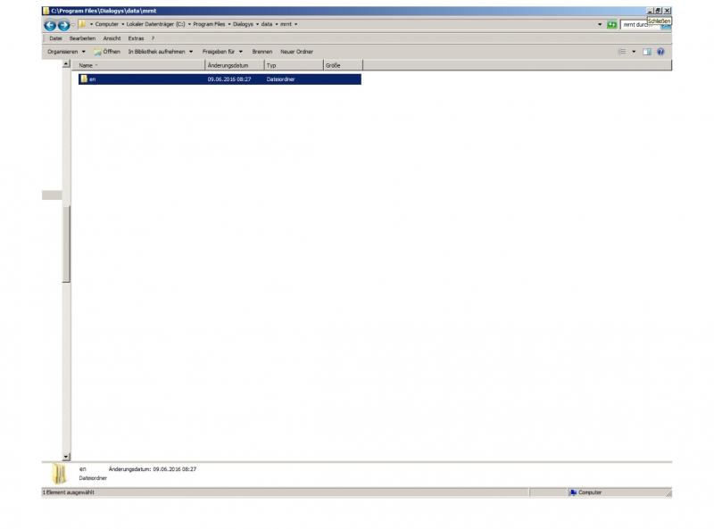

Bei mir gibt es im Ordner mrnt nur den Unterordner en und dort nur den weiteren unterordner d3k.
Demzufolge wäre die Lösung, die DVD 0 noch mal mit England und Englisch zu installieren, damit immerhin die englischen Dokumente kämen, oder?
