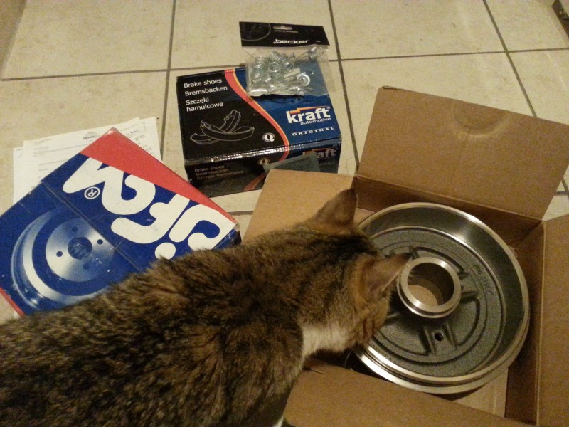

wie ihr auf die Bilder sehen könnt habe ick die Pakete abgeholt für die hintere Bremse

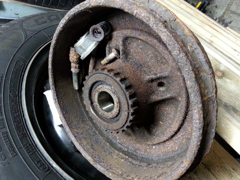

Frage wie bekomme ick den Zahnkranz von der alten Trommel runder um den bei der neuen drauf Zutun ?

Mit Hammer und langem schlanken Durchschlag/Schraubendreher durch die Bolzenlöcher nach innen rausschlagen.

Puh! Ich befürchte die Dinger bekommst Du kaum beschädigungsfrei runter.
Im Zweifel zuerst mit WD40 oder so einsprühen und ausreichend einwirken lassen. Mit einer Lötflamme erhitzen und dann vorsichtig mit einem langen Schraubendreher runterhebeln. Ich denke durch die Bolzenloöcher kommst Du nicht ran.
Zum Aufziehen den Ring ordentlich erhitzen (auf der Herdplatte) und knallheiss auflegen oder auftreiben.

Mir sieht das nach einer zweiten Bestellung aus. Das Radlager wirst du aus der alten Nabe auch nicht vernünftig raus bekommen.

die Trommel zusehen ist auf Bild ist eine von den alten Hinterachsen die ick noch im Garten zu liegen habe bei beiden sind die Drehstäbe gebrochen bei einer nur die linke Seite bei der anderen sind beidseitig hin
die Werkstatt hat angeblich versucht die Drehsta(ä)b(e) Raus zubekommen
