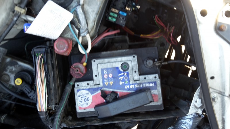

kumpel-lippi, (vor 3855 Tagen) @ kumpel-lippi
Mahlzeit,
leider komme ich nicht wirklich weiter.
Blicke durch den mir freundlicherweise zugesanten Schaltplan nicht klar.
Komme mit der belegung nicht zurecht.Versuche mal ein Photo eizustellen.
Ich muß doch die Leitung an dem Steuergerät oben quer liegend suchen oder liege ich falsch?
Hilfe, Benzinpumpe wird nicht angesteuert
Jetzt hochkant:-[

meinautoistkaputt, (vor 3855 Tagen) @ kumpel-lippi
Suche auf dem Schaltplan alle Plusleitungen.
Bei meinem KC0H waren es drei Leitungen, eine hatte festen Plus.
Sondieren kannst du die Leitungen mit einer Nähnadel. Picke durch die Isolierung und daran eine Krokoklemme.
Bei mir damals eine Leitung durchkorrodiert.
Beim Einschalten der Zündungen wird dieses Plus für dieses Relais (Benzinpumpe) durch das Steuergerät durchgereicht.
