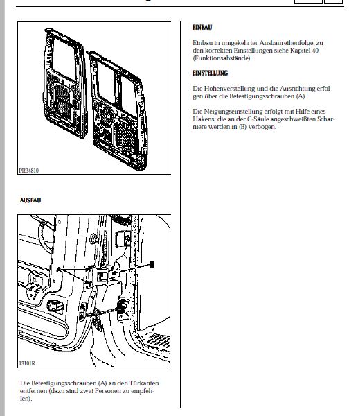

kangoroad, (vor 3875 Tagen) @ JAU
Vielen Dank für die Beitrage,
suche aber mehr praktische Vorschläge.
Kann man die Tür irgendwie aus dem Schanier nehmen ?
Robert aus Hamburg

2ki, (vor 3850 Tagen) @ meinautoistkaputt
ok, Teilenummern habe ich hier im Forum gefunden.
Meine Bolzen drehen sich mit der Tür mit.
Wie nimmt man die heraus? Durchschlag?
In welche Richtung? Nach oben oder nach unten?
Wie verhindere ich dann, dass der Lack abplatzt?

meinautoistkaputt, (vor 3850 Tagen) @ 2ki
Wo hast du die Teilenummern gefunden?
Hast du mal bitte den Link?
Durchschlag ist schon richtig. Und einen zweiten Mann.
Tür festhalten und einen Bolzen raus. Entweder steckst du einen Nagel oder einen dünnen Inbus rein.
Anderen Bolzen raus, Inbus raus, Tür raus.
Die Original-Buchsen sind einteilig, du mußt also an einer Seite den Kragen mit einem 8/10 Bohrer abbohren. Dann kannst du mit einem passenden Durchschlag den Rest ausschlagen.
Die neuen Buchsen habe ich nicht eingeschlagen, sondern mit einer Rohrzange eingepreßt.
Die Richtung ist wurscht. Die neuen Bolzen haben keinen Lack drauf, welche Farbe auch.
