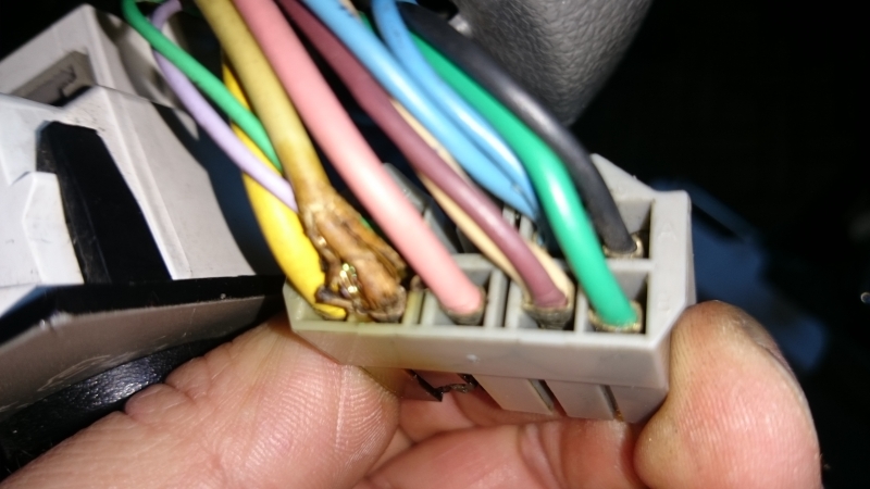

Heute morgen 6:15 ....saukalt -8°C
Heizung an und Lüfterstufe 3 gewählt.
Nach etwa 10km Lüfterausfall....fuckshitkack.
Kurz danach Schmorgeruch....ach du scheiße...egal, weiter geht´s.
Lüfterschalter öfters hin und hergeschaltet. Puh, Stufe 1 geht noch...Good Luck.

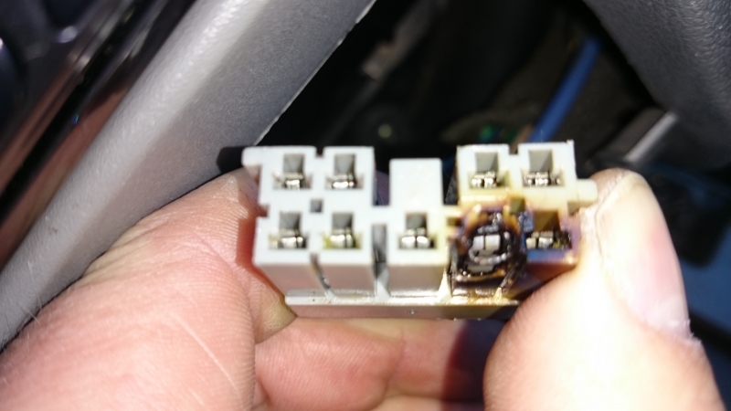

Nachmittags zu Hause Bedieneinheit Lüfter/Heizung ausgebaut.
Ergebnis: Stecker verschmort...war ja klar *devil*
Der Stecker als Ganzes war nicht mehr zu retten. Die beiden Steckkontakte waren so heiß geworden, dass das Kunststoff drum herum zerbröselt ist.
Hab den Stecker dann bearbeitet und die beiden Kabelstecker mit Isolierband abgeklebt.
Zusätzlich hab ich noch die Kontakte von Lüfterstufenschalter mit WD40 getränkt, einwirken lassen und mit Druckluft ausgepustet.
Dann Gruppenstecker wieder eingesteckt und die beiden Kabel danach mit der Spitzzange auf die Pinne gesteckt.
Zündschlüssel auf Stufe 1 gedreht, Lüfterschalter eingeschaltet und ....taarraaaa, der Kangoo bläst mir wieder............den Wind ins Gesicht :-D
Genau deshalb schreibe ich immer, dass beim Ausfall des Gebläses zu allererst der Stecker Bedieneinheit nachgesehen werden muss....auch wenn´s (noch)nicht verschmort riecht.
Jetzt hab ich meinen Kangoo wieder lieb *rose*

Gleiche Problem habe ich am 4x4, so ne kacke. So ne Fehlkunstruktion.
Bei mir läufts 1,2, und 4 stufe. Ersatz hätte ich da, aber die Pins wollen net raus.

habe damals alles abgeschnitten und direkt angelötet.
Die schon mal geschmorten Stecker taugen noch weniger als die neuen.
