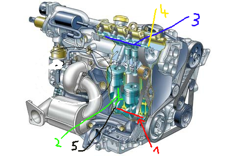

Hallo Carola,
1 = Kurbelwelle
2 = Pleuel
3 = Nockenwelle
4 = Lager mit Lagerschale Nockenwelle
5 = Pleuellager mit Lagerschale
Um an das Pleuellager zu kommen muss der Motor zerlegt werden. Zerlegen und wieder Zusammenbauen des Motors für 300 Eur kann ich mir nicht vorstellen.
Evtl. kann für 300 Eur der Ventildeckel abgenommen werden und ein Nockenwellenlager geöffnet werden.
Das würde dann auch mehr zum Thema zuwenig Kühlung passen.
