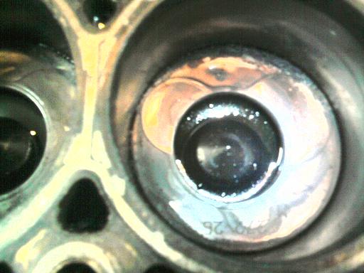

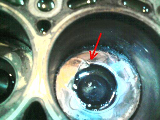

So, wie ich das sehe, ist nur ein Kolben beschädigt :

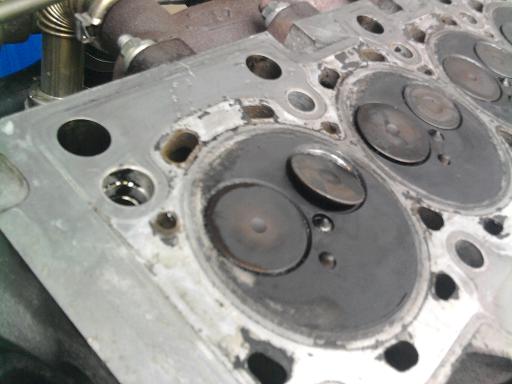

Und nur ein Ventil :
Außerdem habe ich gefunden, daß der gerissene Zahnriemen sich gleich zwischen Nockenwellenrad und das Gehäuse geklemmt und so die Welle augenblicklich blockiert hat. Wäre die Welle nachgelaufen, hätten wahrscheinlich nochmal alle Ventile auf alle Kolben gekloppt. Danach sieht´s aber nicht aus, überall sonst war die Rußschicht unversehrt.

Frage an die, die auch schonmal einen 1,5 DCI auf hatten : Überall da, wo die Ventile sitzen, sind leichte Vertiefungen in den Kolben gefräst. Stimmt das, oder sind die Vertiefungen doch dadurch entstanden, daß alle Ventile auf alle Kolben gekloppt haben ? Für mich sieht das so aus, als müsste das so sein.
