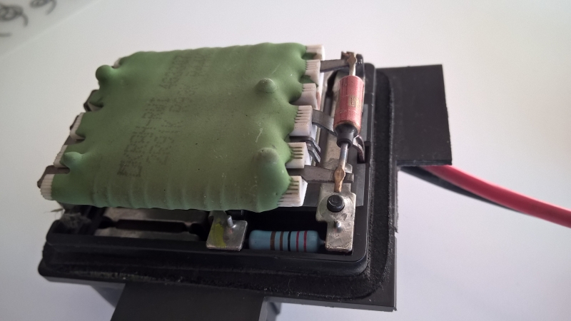

Hallo Leute,
bei meinem Kangoo (KC0S, EZ 2007, mit Klima) funktioniert das Gebläse nur noch auf der Höchsten Stufe.
Wiki-Einträge legen eine defekte Temperatursicherung nahe.
Bei mir sieht das ausgebaute Teil übrigens wie folgt aus:
Da die Einträge sich auf andere Kangoovarianten beziehen wollte ich mich vergewissern,
ob es weiterhin eine 110°C Temperatursicherung ist, welche verbaut wird.
Grüße
Hierunddort
Edit: auf dem Kupferfarbenem steht: 192KR1 und 7601

JAU ⌂, 74632, (vor 3921 Tagen) @ hierunddort
Sollte eigentlich draufstehen.
Edit: auf dem Kupferfarbenem steht: 12KR1 und 701
Mit den Nummern konnte ich leider nix finden.
Aber hat die Temperatursicherung überhaupt ausgelöst? Mal auf Durchgang geprüft?

Wie JAU schon schreibt: mit einem Multimeter schauen, ob die Sicherung durchgang hat (Ohm).
Vielleicht heiss 701 ja
701 °F in Celsius: 371.7 °C
701 °C in Fahrenheit: 1293.8 °F

Hi,
hab jetzt eine 110°C Temp. Sicherung eingelötet --> Scheint auszureichen
Das Fotoprotokoll liegt unter Gebläse bereit.
