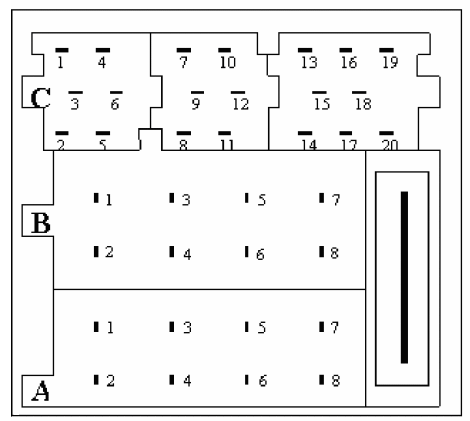

Dabei sah ich, daß alle Anschlüsse des Geräts irgendwie belegt sind. Aber was sind das für Leitungen? Insbesondere die vier Koaxialstecker? Bei der Frage einer Rückfahrkamera hatte ich gehofft, auf der Geräterückseite eine leere Buchse zu finden, dann die man eventuell eine Kamera anschließen kann. Beim Anblick aller belegter Stecker war ich ziemlich enttäuscht. Oder sind da Reservekabel für eine Rückfahrkamera mit verlegt und sogar angeschlossen? - Und wo enden die dann hinten? Das wäre natürlich eine völlig neue Hoffnung!
Hat jemand einen Verkabelungsplan - auch an der Stelle rings um das Navigationsgerät?

Dabei sah ich, daß alle Anschlüsse des Geräts irgendwie belegt sind. Aber was sind das für Leitungen? Insbesondere die vier Koaxialstecker?>
Ich habe soviel verschiedene Schaltpläne und Variationen dazu gefunden, dass ich sagen muss: Ich passe
Mir fehlen Ausstattungsdetails, die du mir ja auch nicht beantworten kannst, weil du es ja auch nicht weißt. Zudem finde ich nirgends einen Anschlussplan für das TomTom Ecran A7, wo ich eventuell daraus schließen könnte, was das für Stecker sind....wofür die sein könnten.
Wäre es da nicht ratsam, in einer Renault-Werkstatt einen Mitarbeiter zu finden, der sich mit dem Multimedia-Kram zumindest ein wenig auskennt?
Vielleicht hast du ja Rückfahrkameras und die sind nur nicht aktiviert?
Vielleicht sind das nur die 4 Lautsprecher, die vom TomTom abgehen?
Vielleicht kommt das Knacken über ein defektes TomTom?
....alles Fragen, die wir hier bestimmt nicht so ohne weiteres beantworten können. Das Thema Multimedia im Kangoo ist noch sehr jung in diesem Forum und da brauchen wir mehr Leute dazu, die sich damit zumindestens mal auseinandergesetzt haben.
Tut mir sehr Leid, dass ich nicht helfen konnte.

Den Vorschlag, ein zusätzliches Kabel von "Dauerplus" (direkt ab Batterie? Wie sichere ich das ab?) zu ziehen, habe ich noch nicht verfolgt.
Hat denn hier niemand im Forum einen Verdrahtungsplan?
Ich wüßte gerne erst einmal, welche der viele Adern vom Stecker an der Rückseite des Radios Renault 28 115 6782R T F519 (Bosch 7 641 122 391) die Stromversorgung da hinein gehen:
Zuerst würde ich mir die Adern der Stromversorgung gerne einmal näher ansehen, notfalls auch den Kontakt im Stecker mal etwas zusammendrücken, auf daß er besser Kontakt gibt. Dazu muß ich aber erst einmal wissen, welcher von den vielen denn die Stromversorgung ist!
Die Verkabelung interessiert mich auch noch aus einem weiteren Grund: es muß ja eine Datenübertragung zwischen Radio und Navigationsgerät geben, denn der Bildschirm vom Navigationsgerät "Ecran A7" zeigt ja auch den jeweiligen Sender, ggf. sogar die Art der Sendung. In meiner erste Frage zu diesem Komplex habe ich deshalb nach dem Verkabelungs- und Lageplan von Steckverbindern rings um das Radio und Navigationsgerät gefragt. Ich möchte nämlich über den Bildschirm des Navigationsgeräts das Bild einer Rückfahrkamera darstellen. Dazu muß ich aber erst einmal die Schnittstellen des Navigationsgeräts verstehen. Was machen die vier Koaxialstecker? Ist das eine RGBS-Schnittstelle? Oder eine Composite-Video-Schnittstelle und zwei Audio-Schnittstellen zum Radio für links und rechts? (und welche der Koaxialbuchen ist dann das sonst oft mit gelbem CINCH-Stecker ausgeführte Bildsignal). Müßte man da ein Zusatzkästchen anbringen, mit dem man das Bildsignal von der Rückfahrkamera einspeist, so wie z.B. bei https://www.youtube.com/watch?v=mAKbOZSv1Uo diskutiert? Gibt es so was auch für Composite-Video, wenn das hier damit gemacht ist?
Hier auch ein Bild von der Rückseite des Navigationsgeräts:

3.) Die Steckerbelegung ist so:
