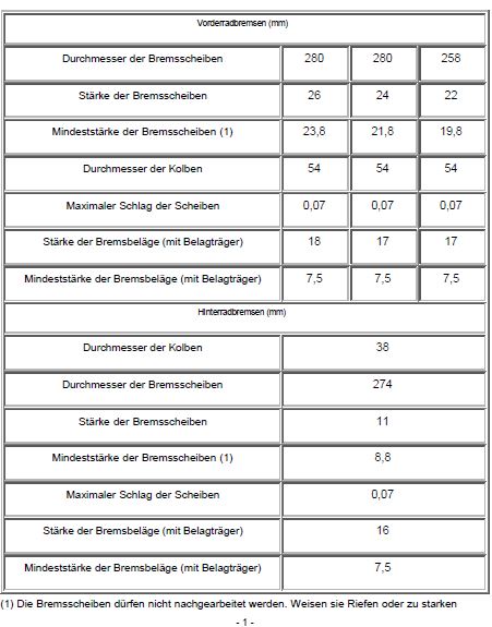

Es gibt keine Regel, aber es gibt feste Maße!
Mal als Beispiel: vorn Becker 280mm, neu 24mm, Mindestdicke 21,8mm
Beim Kangoo G1 hat meine Texar 258mm, neu 21mm, Mindestdicke 17,7mm
In jedem Fall steht das Maß auf der Scheibe/Trommel.

Stimmt! Und da es verschiedene Bremsscheibendicken gibt, ist das Ablesen die sicherste Methode.

Allen danke für ihre Antworten zur Bremsscheibendicke.
Auf dem Scheibenumfang: Da habe ich gestern nur Korrosionsbelag gesehen, aber auch nicht von allen Seiten nach einer Beschriftung gesucht, weil ich ahne, daß man die nach einiger Benutzung kaum noch lesen können wird. Schließlich wird so eine Scheibe gelegentlich heiß und von Zeit zu Zeit spritzt auch mal Wasser dran, ideale Bedingungen für Korrosion an den Stellen, mit denen man nicht bremst.
Das Scheibenausgangsmaß ist nicht so leicht zu messen. Schon bei der Dicke im Nutzungsbereich mußte ich einen Kunstgriff anwenden: Außen bleibt ein kleiner dickerer Rand stehen und der hindert einen mit einer normalen Schieblehre. Ich habe bei der Messung deshalb auf jeder Seite eine Mutter mitgemessen und die Summer der beiden Muttern vom Ergebnis subtrahiert. Und in die Scheibenmitte komme ich mit meiner normalen Schieblehre natürlich nicht, da bräuchte man wohl eine ungewöhnlich lange Schieblehre.
Die Tage werde ich die Vorderräder noch einmal bei Tageslicht abnehmen und nach Spuren einer Gravur auf dem Scheibenumfang schauen. Natürlich werde ich dann auch den ca 0,5mm breiten Rand ganz außen messen und als wahrscheinliches Ausgangsmaß nehmen - und die Sache endgültig beim nächsten Werkstattbesuch klären. Die mitgeteilte Tabelle zeigt mir, daß ich wahrscheinlich noch im "grünen Bereich" bin.

Und "in der Regel" .... was könnte das wohl aussagen wollen ?
Ich hatte das jetzt bei sehr vielen verschiedenen Fahrzeugen so erlebt... aus der Praxis nach Werten der Scheibenhersteller.
Für vorne scheint die 2mm Regel beim G2 sogar sehr gut zu gelten. Beim G1 war das ja mehr und eher ungewöhnlich.
Laut "Lottis" Liste gibt Renault hinten beim G2 auch etwa 2mm vor... wenn man im Netz schaut die meisten Scheibenhersteller von Ersatzscheiben für den G2 Hinten aber auch nur 1,5 mm.
Und leider kann bei gebrauchten Scheiben oft nicht mehr ermittelt werden wer der Hersteller ist, und auch die Beschriftung geht flöten, daher hilft so eine Faustformel durchaus mehr wie eine nicht existierende Beschriftung. Das ist halt die bittere Realität.
Logischerweise ist die Liste von Lotti dann immer noch besser wie eine "Faustformel".
