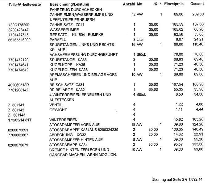

Die Auflistung ist nun hochgeladen. Ich hoffe man wird schlau daraus. MfG Markus

Manche Posten finde ich happig. Hole dir einen zweiten KV.
Ich würde nur den Steuerriemen bei Renault machen lassen.
Bremsscheibensatz kostet ca 75 Einheiten. Den nimmst du mit und läßt den Rest in einer Freien machen. Aber auch hier einen KV.
Spurstange und Kopf?
Meistens ist nur eins kaputt.

Ich finde das Angebot eigentlich fair.
Mich wundert allerdings das sowohl Spurstangen als auch die Köpfe erneuert würden.
Eigentlich reicht es die Köpfe zu erneueren - wenn die Spurstange selber defekt ist deutet das auf einen größeren Schaden hin wennichtsogar Unfall.
Ich wuerde da mal nachhaken.
Ansonsten ist das Angebot in Ordnung und ich habe einen Kostenvoranschlag für dem Zahnriemen inclusive Wasserpumpe bei ca. 800 Euro.

Meine Meinung zu den Stangen:
Die Axialgelenke verschleißen auch ohne Unfall.
Kosten tun die nicht viel, die Arbeitszeit und vermessen ist teurer.
Da zahlt man dann lieber die 40€ für 2 Axialgelenke anstatt die jetzt zu sparen und in 1-2 Jahren auch zu tauschen. Dann muss aber wieder vermessen und Arbeitszeit bezahlt werden.
