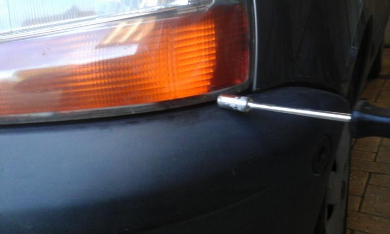

Vielen Dank für die schnellen Antworten. Wie es aussieht, muss ich wohl die Schürze abbauen. Ich hätte zwar einen entsprechenden Schraubenschlüssel, aber ich kann durch den wirklich schmalen Schlitz zwischen Blinker und Stoßfänger keine Schraube sehen, weil sie wohl durch den Stoßfänger verdeckt wird. Vielleicht reicht es ja, das Teil nur auf einer Seite zu lösen und dann etwas runter zu drücken, um an die Schraube(n)zu kommen.
Das deckt sich auch mit meinen Erfahrungen.
Da, wo der rote Kreis im folgenden Bild ist, ist die eine Schraube versteckt (Fahrerseite). Auf der anderen Seite (Beifahrerseite) ebenfalls auf der Höhe. Die Beschädigungen des Stoßfängers kommen jetzt von dem Versuch, den Stoßfänger wegzudrücken (macht nix, ist sowieso ein alter Kangoo). Auch durch das Wegdrücken des Stoßfängers immer noch zu wenig Platz zwischen Stoßfänger und Scheinwerfer. Daher ist die Demontage des Stoßfängers die bessere Lösung.
Achso....bei uns sind vorne vor der Stoßfängerfront auch nochmals 2 Torx, die entfernt werden müssen für die Entfernung des Stoßfängers. Hatte ich vergessen zu erwähnen.

Seitlich die Schraube und die zwischen den Grillrippen müsssen raus, dann den stoßfänger runterdrücken und den Scheinwerfer losschrauben.
