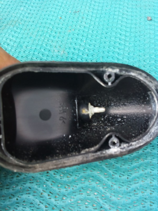

Da der Antennenfuß orginal 178 Euro kosten soll und mir das denfinitiv zuviel ist hab das ding jetzt mal zerlegt:
hier ein paar Bilder und Stichworte von der Reparatur:

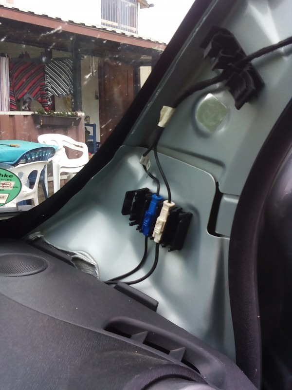

Der Stecker sitz rechts in der A-säule:
Die obere ablage muß raus und der Himmel lösen

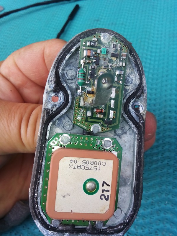

Bilder von dem Fuß:

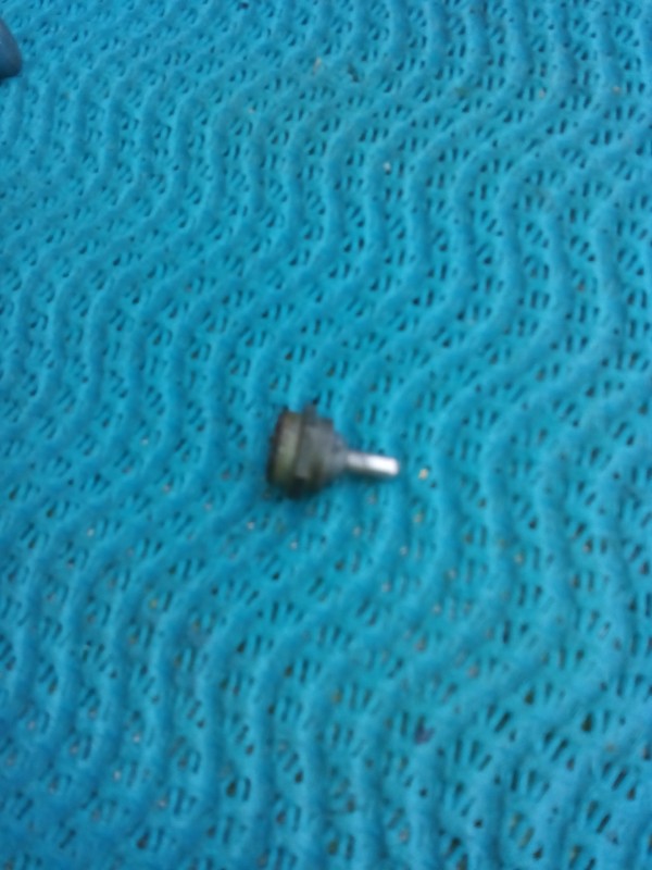

Diese Teil mit dem Gewinde wo man die Antenne reinschraubt hat sich mitgedreht:
und ich hab es schließlich den rest der antenne abgesägt, wollte es ausbohren... dabei ging leider das Gewinde kaputt, hab das Teil schließlich "nachgebaut"
Das orginalteil das ich aus dem Plastik gedrückt habe:

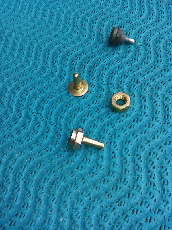

Aus einer Messingmutter die ich in der Bohrmaschine an einer Schraube gekontert und mit eine feile bearbeitet und eine Niete
hab ich das Teil hier hergestellt.
Das hab ich dann mit 2k Kleber wieder eingestetzt
Es funktioniert jetzt einwandfrei
Da ich nicht weiß ob die Dichtungen noch Dichten hab ich mal alles mit Dichtmasse wieder eingesetzt
Ich hoffe es bleibt dicht und es hält.
Ob es länger hält???
Fragt mich mal in einem Jahr!

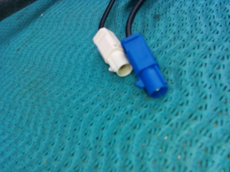

Hallo, ich habe die Seitenverkleidung abgenommen und mir eine GPS-Mouse mit entsprechendem Stecker gekauft. Welches der drei Kabel ist für den GPS-Empfänger? Der Radioempfang ist tadellos, daher möchte ich den Antennenfuß nicht austauschen.
Ich habe dort drei Kabel mit Steckverbindungen in den Farben rot,weiß und blau. Welches Kabel ist wofür?
Vielen Dank für eine Antwort!
Gruß, Wolfgang
G2 Radioempfang & Antennenfuß
Andre03044, (vor 2963 Tagen) @ Tolino
Eigentlich blau:
https://www.ebay.de/gds/Fakra-Antennenanschluesse-im-Auto-Farbe-und-Zuordnung-/10000000...
Jedenfalls wenn sich alle Beteiligten an die Norm gehalten haben. Dann müsste Dein Neuteil auch eine blauen Stecker haben. Außerdem haben die STecker für verschiedene Anwendungen unterschiedliche Nasen und Nuten. Es sollte also auch mechanisch klar sein, was zusammengehört.
A.
Tolino, (vor 2962 Tagen) @ Tolino
Vielen Dank für die Unterstützung. Das eingebaute Navi TomTom Carminat funktioniert wieder einwandfrei. Der Fehler lag wie vermutet in dem in der Dachantenne integrierten GPS-Empfänger. Der Rest der Antenne -Radioempfang- war nicht betroffen. Das Antennenkabel für die GPS-Antenne befindet sich unter der Verkleidung der linken A-Säule und ist nach Abnehmen der entsprechenden Verkleidung problemlos zugänglich. Ein im Internet bestellter GPS-Empfänger mit entsprechendem Fakra Anschluss löste das Problem für 10,99€. Der neue Empfänger befindet sich nun mit einem Klebepad befestigt 10cm von der A-Säule. Dort hat er problemlosen Empfang.
