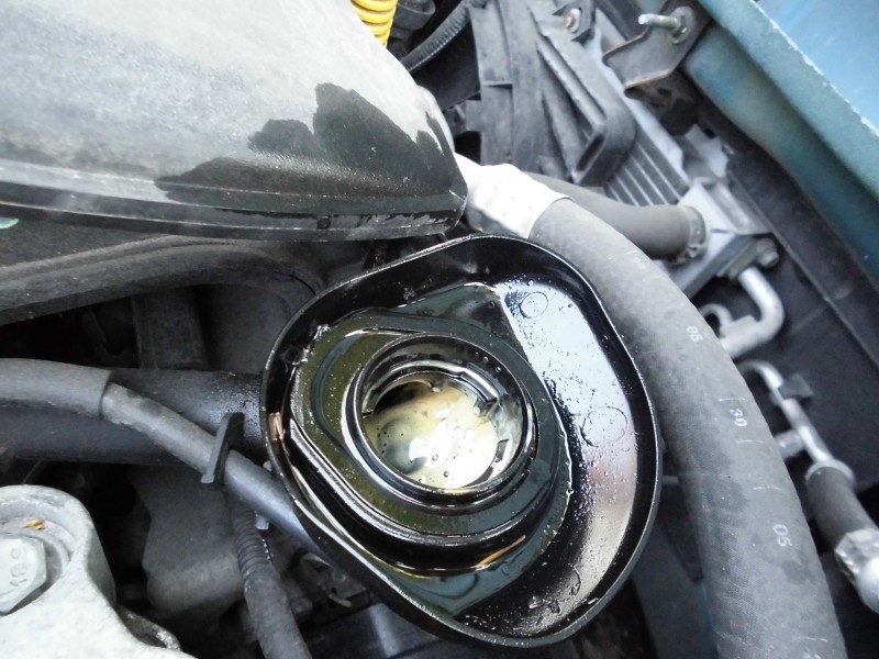

Hi Zusammen,
wir wollen morgen in den Urlaub und ich wollte heute etwas Öl nachfüllen, dabei fiel mir ein leichter gelblicher Schmierfilm am Deckel auf. Mein Nachbar meinte es deutet auf Wasser im Öl hin und bei ihm wäre die Zylinderkopfdichtung defekt gewesen und er wäre dann liegen geblieben.
Was kann ich nun tun? Gibt es noch andere Erklärungen für Wasser im Öl?
LG
MArkus

Dein Motor (ein D4F) ist bekannt dafür, speziell im Kurzstreckenverkehr oben Schmocke anzusammeln. Regelmäßige Ölwechsel können nicht schaden.
Einen leichten Film würde ich jetzt mal als "normal" sehen.
Kannst du mal ein Foto machen?

Hier mal zwei Bilder, aber deine Antwort beruhigt mich etwas!Wenn es Kondenswasser ist sollte morgen früh in Hamburg der Film auf dem Öl verschwunden sein.

Das ist ja schon der D4F730, aber an meinem 712 sah das ähnlich aus (vielleicht etwas weniger).
In Kürze ein Ölwechsel und wie Horst schon schrieb den Fokus aus die Kühlflüssigkeit legen (am besten im kalten Zustand prüfen/vergleichen).

Wenn der Thermostat nicht richtig zu macht kommt der Motor nicht auf Betriebstemperatur.
Dann entsteht auch etwas mehr Schmodder.
Wie war die Heizleistumg im Innenraum im Winter?

Der Film ensteht sehr langsam und geht auch sehr langsam weg. Am besten einmal "auswischen" sollte sich dann auf einer Autobahnfahrt nichts neues bilden.

man muss mit der Schlussfolgerung aufpassen
Ja wenn die Kopfdichtung kaputt ist zwischen Wasser und Öl kommt Wasser ins Öl und die Schotze kommt.
Aber leichte Schmotze kann auch harmlos sein.
Bei der verbrennung von einem Liter Benzin entsteht auch etwa ein Liter Wasser ein kleiner Teil kommt immer auch ins Öl, der verdunstet bei guter Betriebstrmperetur, als bildet sich so eine Art Gleichgewicht.
Bei Kurzstrecken ist dann mehr Wasser im Öl, bei Autobahnfahrten weniger.
Wenn am Ölmessstab auch helle Schmotze ist sollte man Ölwechsel machen.
Wenn kein Külwasservetlust vorhanden ist mach Dir keine Sorgen.

der Ölmeßstab ist okay bzw. sauber und Kühlwasserverlust war in letzter Zeit nicht zu bemerken.
Danke

Ich schließe mich den Ausführungen von Dirk und Horst an und habe selbst auch schon oft das selbe wie Du festgestellt. Solange der Ölstand stimmt, fahr einfach in den Urlaub!
Ich habe noch keine Angaben von Dir gesehen was dein Fahrprofil und den Zeitpunkt des letzten Ölwechsels angeht, oder überlesen. Da könnte man sonst noch was zu sagen.
Hilfreich könnte sein, diese Leitung zu kontrollieren. Geht ganz fix und braucht kein Werkzeug.

Du hast ja das Öl geprüft, also gibts für den Urlaub da kein Thema, Du merkst ja alle die den Motor kennen sind entspannt weils halt "normal" ist.
Im Herbst / Winter solltest Du mal etwas auf die Temperaturanzeige Kühlwasser achten.
Die sollte nach kurzer Zeit in etwa auf Mittelstellung gehen und dann dort stehen und vor allem dann dort verbleiben, sollte die Temperatur bei langsamer Fahrt ohne viel Gas wieder runter gehen macht der Thermostat nicht mehr 100% zu. Dann sollte der getauscht werden.
Es ist Langfristig nicht gut wenn das so bleiben würde, aber halt auch keine Katastrophe.
Das ist bei dem Alter durchaus typisch, das der Thermostat das hat.
Aber auch mit intaktem Thermostat wird die Suppe oben nicht dauerhaft weg sein, könnte nur weniger werden.

heute sind wir gut am Urlaubsort 580km später angekommen, der Motor lief normal, Temperatur war immer genau in der Mitte, der Kühlwasserstand des Behälters hat sich nicht abgesenkt. Also momentan alles gut. Der gelbliche Film ist weiterhin da. Nächster Ölwechsel ist laut Zettel erst in 5500km oder Oktober 2015 fällig.
Die Schläuche aus der Anleitung habe ich gefunden und abgezogen, sie sind nicht verklebt oder verschmiert.
Bei der Rückkehr lasse ich das Öl wechseln und im Winter achte ich mal auf die Temperaturanzeige.
