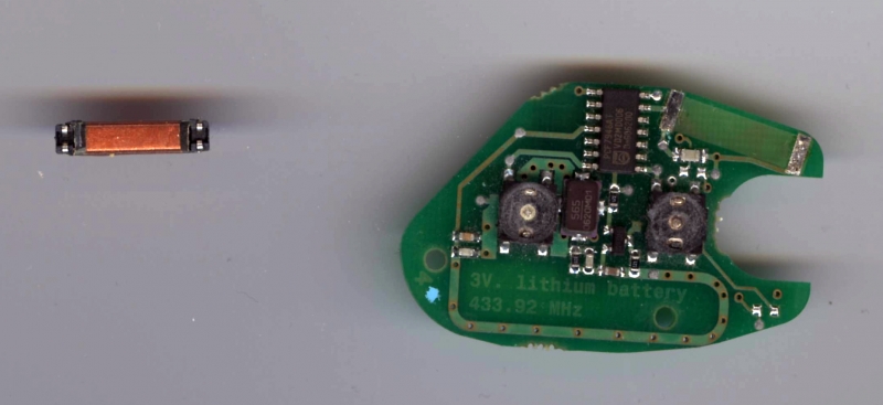

alwin4711, (vor 4057 Tagen) @ JAU
Hi,
ich habe mal die Spule im bis dato funktionierendem Schlüssel nachgemessen und komme auf 35 Ohm.
Hier mal ein Bild von meiner Version...
Ich werd jetzt mal alles am ersten Schlüssel nachlöten....
Alain

Der Henrik, (vor 4057 Tagen) @ alwin4711
Was da abgefallen ist, ist die Antenne. Nachlöten kann man durchaus versuchen.

alwin4711, (vor 4057 Tagen) @ Der Henrik
:-D :-D Ja sehe ich auch so,
aber leider ist die Spule defekt und ich habe sie gerade ausgelötet...
Wüßte nicht, daß man die (neu) einzeln bekommt. Ist die nicht auch geklebt? Alten Schlüssel ausschlachten scheidet dann auch aus....
