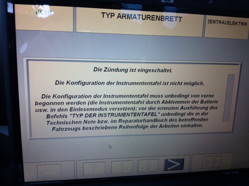

Lotti Karotti, (vor 4178 Tagen) @ meinautoistkaputt
Moin
Pieper abschalten darf doch garnicht!
Für den Blinker ist der doch Vorschrift, oder?
Du hast da völlig Recht....Blinkgeräusche müssen erklingen, ist Vorschrift. Den Piepston als Gurtwarner darf aber abgeschaltet werden.
(Bild 2: Dazu hatte ich jetzt nicht wirklich Lust drauf :-D )
Da hat der Threadstarter also ein kaputtes Tachoinstrument, denn da sitzt der Piepser mit drin.
