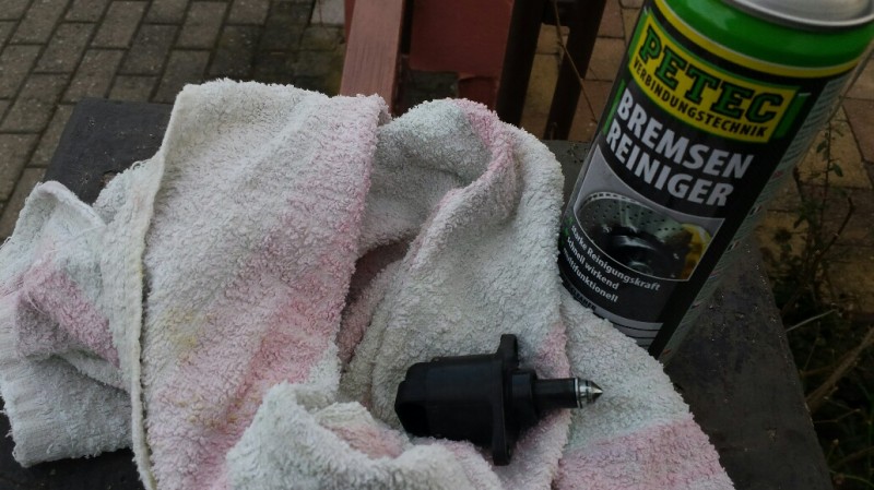

hier noch das Bild des Leerlaufregler...
gegenüber den Goooglesuchbilder steht der Kolben deutlich weiter raus...?
VG

Ich werde nachher den OT-Geber ausbauen und nochmal reinigen,
der Leerlaufregler hat über Nacht Kopfüber in Bremsenreiniger gelegen, diesen werde ich also wieder einbauen... und dann versuchen zu starten.
Als nächstes mal den Saugrohrsensor abziehen, laut Tip hier im Thread.
Wenn das alles nichts nützt, werde ich wohl zumindest die beiden erstgenannten Teile bestellen, hält sich mit zusammen 50,- in Grenzen.

Auto läuft!!!! Danke ans Forum
Arvid, (vor 4208 Tagen) @ Arvid
So, Auto läuft! Danke hier ans Forum für die geduldigen Tips.
Der Übeltäter scheint der Leerlaufregler zu sein, nur reinigen brachte nichts, über Nacht in Bremsenreiniger hat geholfen.
Da ich den OT Geber nicht angefasst habe,
kann es nur der Leerlaufregler gewesen sein.
Ich habe mal vorsichtshalber soeben einen neuen bestellt.
Aber ein dutzend erfolgreiche Startversuche ohne Ausfall waren gerade drin...
VG
meinautoistkaputt, (vor 4208 Tagen) @ Arvid
Es ist ein elektromechanisches Teil. Der Fehler kommt wieder!
Aber jetzt geht es ab zum Fehler auslesen.
