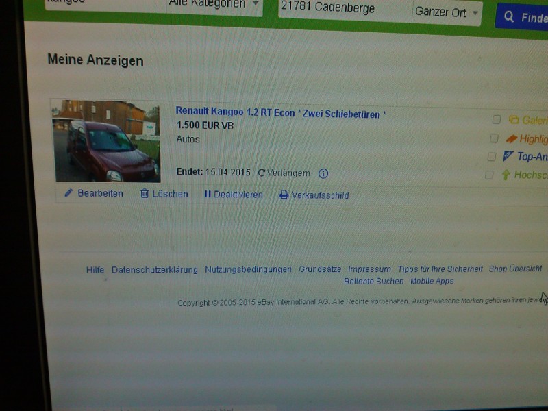

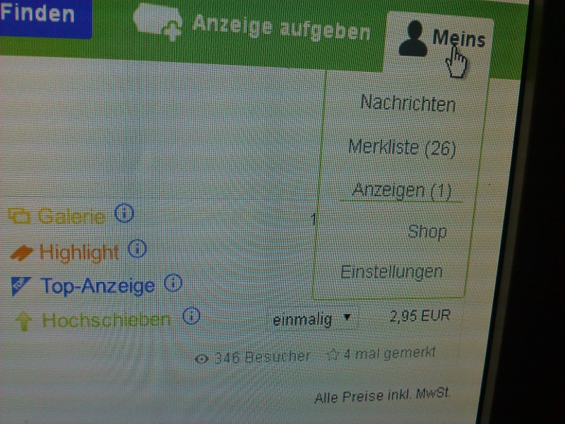

Ihr Lieben,
wir möchten uns nach viel Reparatur-Stress von unserem Kangoo trennen. Ich hatte schon einen , hatte einen Unfall (mit Überschlag). Ich dachte , ich würde damit umgehen können(nach dem Motto:" wieder rein und losfahren, das gibt sich mit der Zeit";) und kaufte einen neuen gebrauchten. Wurde aber gewaltig über`s Ohr gehauen und musste eine Menge investieren. Gekauft haben wir ihn für 1400€ und gute 1000€ mussten wir rein stecken. Nun wollen wir uns vergrößern -Sitzplatzangebot - , bleiben wohl bei Renault.Es gibt aber hier ja entsprechend Liebhaber und dachte, ich stelle ihn auch hier ein ;)
Ich möchte mich nicht bereichern am Verkauf. Aber ich kann ihn abgeben, ohne schlechtes Gewissen, da er komplett durch repariert ist.
http://kleinanzeigen.ebay.de/anzeigen/s-anzeige/renault-kangoo-1-2-rt-econ-*-zwei-schie...
