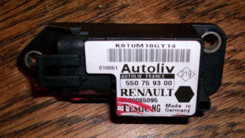

Die, die bei einem Bümms den Airbag auslösen, Teilenummer 550 75 93 00. Also die, von denen ich die Finger lassen würde. Die haben auch eine Steckverbindung.
Elektrik Macke - wer weiss Rat?
meinautoistkaputt, (vor 4383 Tagen) @ Der Henrik
Das ist auf der Zeichnung nicht zu sehen, da gibt es eine Weitere.
Ist die Nummer 1029/1028 und nennt sich 'Seiten-Aufprallsensor Bei-/Fahrerseite'.
Ich behaupte, die sind nur bei Seitenairbags vorhanden. Wenn ich diese andere Zeichnung richtig deute, steckt der in den B-Säulen unterhalb der Schiebetürkontakte.
Schweller, zwischen A- und B-Säule. Zweites Bild von oben:
http://forum.mykangoo.de/index.php?id=252819
Das ändert aber nix an meiner Empfehlung: ab zu Renault!

ich hab keine Ahnung ob da ein Sensor ist oder nicht, aber auf dem Bild
sieht man meines Erachtens nur ein Kabelbaum, der an der Stelle mit nrm Steckverbinder verbunden
ist.
meinautoistkaputt, (vor 4383 Tagen) @ Horst
Welches Teil genau auf dem 2. Bild? Beschreibe Form und Farbe!

Unter dem weißen Steckverbinder:

Von welchem Wagen ist das Bild?
Der Henrik, (vor 4382 Tagen) @ meinautoistkaputt
1,6 Benziner, 4x4, 2001
meinautoistkaputt, (vor 4382 Tagen) @ Der Henrik
Ist schon komisch.
Ab 2003 finde ich Hinweise auf den Seitenaufprallsensor im Schwellerbereich; ohne genaue Position.
Irgendwann später ist dieser dann auch in der B-Säule gezeichnet.
Mal sehen ob ich raus bekomme, ob der Sensor auch für Gurtstraffer/Airbag benötigt wird.
Hast du im 2001 Seitenairbags?
