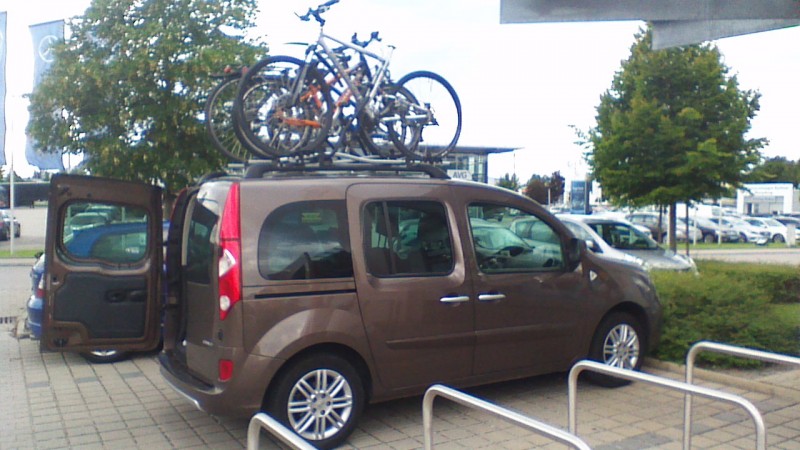

Hier also endlich die Bilder.
Wie ihr seht, ist der Kofferraum... na ja. (...spottet jeder Beschreibung)
Jetzt zu dem eigentlichen Grund der Bilder mit 4 Rädern.
Nein, nicht die an der Achse! Die auf´m Dach! :-D
Die Feuertaufe mit zweien war echt kein Problem. (Oberfranken jetzt schon zum dritten Mal mit Kinderrädern aufgesucht)
Aber es hatten doch alle (Eltern, Freunde, Bekannte,...) geunkt - Pass du mal gut auf! Wirste schon sehn!
Ich muss "leider" schreiben: Es geht echt gut. Selbst die gefürchteten Kreisel oder der stärkere Seitenwind mit Wankneigung (oder andres herum?!) sind keine richtige Hürde.
Natürlich ist vorausschauendes Fahren Pflicht.
Das Mehrgewicht zwischen zwei oder vier Räder hat mich verblüfft - es fällt nur beim Beschleunigen auf. Denn unsre Erwachsenenräder ohne Sättel waren leichter als die Kinderräder (alle Alu).
Deshalb ist der Auf- bzw. Abbau eine Sache von etwa 2o min. (Auf dem Bild ist der Falthocker im Kofferraum erkennbar?!)
Auch sind hier Drehtüren am Heck zum Befestigen der Räder ein echter Vorteil.

So, jetzt hat er die Strapazen überstanden. Die Family ist sich noch nicht einig, ob er eine "Sie" ist, da "Sie" wie das kleine Eselchen "Grisella" brav seinen Dienst, pardon ihren Dienst, verrichtet.
Ja, das Mehrgewicht merkt man in der Beschleunigung.
Ja, man fährt automatisch vorsichtiger.
ABER ...
Ich war trotzdem sehr angenehm überrascht.
Zuerst mal die Windstabilität: Alles "roger", sogar in Südtirol auf der Brenner autostrada. Da bläst der zukünftige bayerische Fönsturm schon ordentlich von allen Seiten. Aber bei höchstens 120 km/h ist das kein Problem.
Das ist eigentlich das positivste an der Urlaubsfahrt: In Österreich war immer 100 km/h, in Italien oft nur 90 oder 130 (aber zum Verbrauch unter 9 l zu bleiben, blieb ich bei 120 km/h).
Das war auch wegen des Dieselpreises in Italien von 1,72 € auch echt wichtig. (Aber da nahm ich nur 25 Liter mit!)
Und schließlich zurück im Chiemgau sagte mir der Durchschnittsrechner 7,6 l!!
Trotz vollbeladen und Dachträger. Ich bin echt vom 110 dci luxe überzeugt.

*Hut ab* vor Deinem Mut!
Ich war auch lang in der Überlegung, habe mich aber dann doch für die deutlich teurere Variante AHK+Thule Heckträger entschieden..
Mir ist schon der "normale" Schwerpunkt hoch genug oben, so beim letzten Schleudertraining wieder mal gemerkt, da würd ich nicht mehr entspannt fahren, wenn er noch höher oben wäre.
Wegen dem "vorausschauend" Fahren kann ich nur sagen, dass das nicht immer geht - wenn ein Kind zwischen den Autos vor Dir auf die Strasse hüpft oder ein Reh von der Seite auf die Bundestraße, dann nutzt Dir das auch nichts mehr - dann rettet Dich nur mehr (wenn überhaupt) die Agilität des Wagens, und Deine Reaktion...
zu guter Letzt - Wenn Du stolz schreibst, dass Du unter 7,2l Diesel mit dem 110PS Diesel bleibst, dann sag ich Dir, dass ich bei 6,3l mit dem Heckträger (Überland) bleibe (max. Geschw. ca. 120, manchmal etwas mehr, oft etwas weniger. Wobei ich ohne Fahrradeln huckepack bei 5,9 bis 6,1 bin...
Also ich bleib dabei, beim Kangoo haben Radln am Dach nix verloren :-)
(jetzt red ich noch gar nicht davon, dass ich meine Radln ganz bequem in der Garage auf den Träger schupf und beim Reinfahren in eine Garage nicht daran denken muss, dass ich "etwas" hoch bin....)

Was uns in Polen dieses Jahr passiert ist: Eine Umleitung von 600 m wegen einer Baustelle, die eine Brückenunterfahrt enthielt....Durchfahrtshöhe 2,40m. Wie gut, dass wir die Fahrradträger für die AHK dran hatten, denn sonst wäre der Umweg 34 km gewesen, wie uns ein Urlaubsnachbar später erzählt hatte.
So gibt es eben Vor- und auch Nachteile des Dachträgersystems....und ´ne Leiter würde ich auf keinen Fall mit in den Urlaub schleppen wollen :-D

Da habt ihr natürlich recht. Mit der Durchfahrtshöhe. (3,04m)
Aber wir reden jetzt schon von vier Rädern auf der Anhängerkupplung (nach dem Handbuch nicht möglich! Wegen des Gewichtes) oder?:-[
Der geht dann bei vier Personen und Gepäck doch sehr bergan würde ich sagen.
Bei uns hier im Parkhaus sind solche Langgeschosse zum Parken echt gern gesehen. Dann steht der Kangoo nämlich um etwa einen halben Meter aus der Parklücke raus - auch nicht berauschend.
Aber wie ihr sagtet: "Jeder muss wissen, wie er es tut." ;-)
