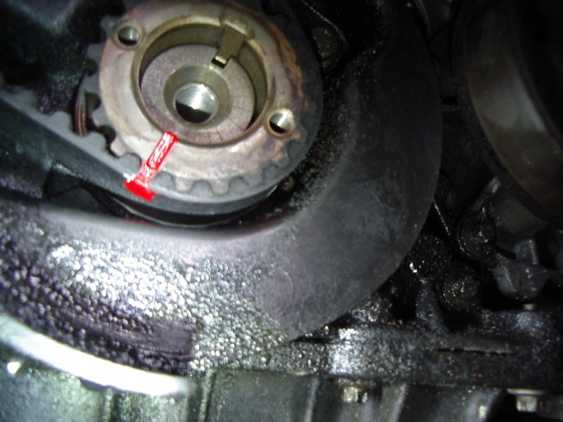

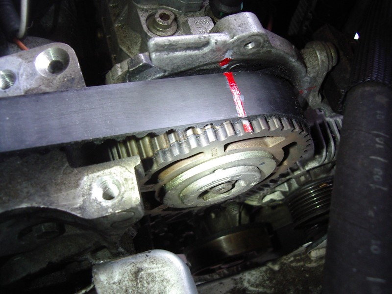

Wollte nur einmal zur Unterhaltung vom Zahnriemenwechsel berichten und wasserpumpe und Kurbelwellen Dichtring und Antriebswelle und und und
Er hat ja nun 300 tausend runter und der Zahnriemen muss neu wie man sieht[image]
Die originalen Markierungen sind an schwer einsehbaren Stellen angebracht darum[image]
Die Zeichen werde ich natürlich nur mi einem Edding vorsichtig auf den neuen Riemen übertragen.
Alle Teile will ich neu, aber möglichst günstig kaufen da es ja wahrscheinlich nicht nochmal diese Laufleistung wird.
Das Auseinanderschrauben ist mit relativ normalem Werkzeug möglich aber es ist doch schon ganz schön eng an dieser Seite.

Hättest du den Motor im Uhrzeigersinn etwas weiter gedreht, hätten die Original-Markierungen schon mal übereinander gestimmt, was die zwei ersten Bilder anbelangt.
Beim dritten Bild sehe ich auch keine Org. Markierungen.

Ja , aber so war der Motor auf einem ruhigen Drehpunkt gestellt und spannungsfrei.

In dem Fall hast du ohne Arretierwerkzeug gearbeitet?! Wenn die Markierungen danach wieder gepasst haben, Wirts schon ok sein.
