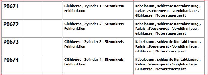

Noch mal der Gründlichkeit geschuldet:
P0670 betrifft nicht die Kerzen selbst.
Kerzenfehler haben eigene Codes:

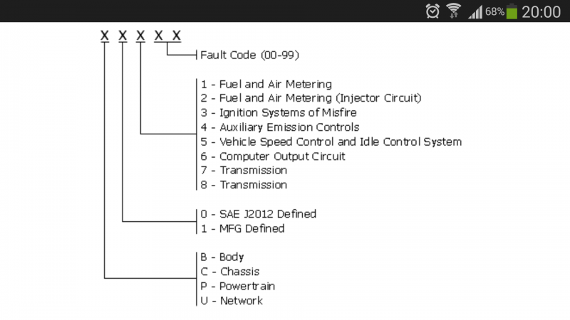

Das mit dem Antriebsstrang hat nichts näheres zu bedeuten. Das "P" im Code steht für Powertrain.
Aufbau OBD-2-Fehlercodes:
