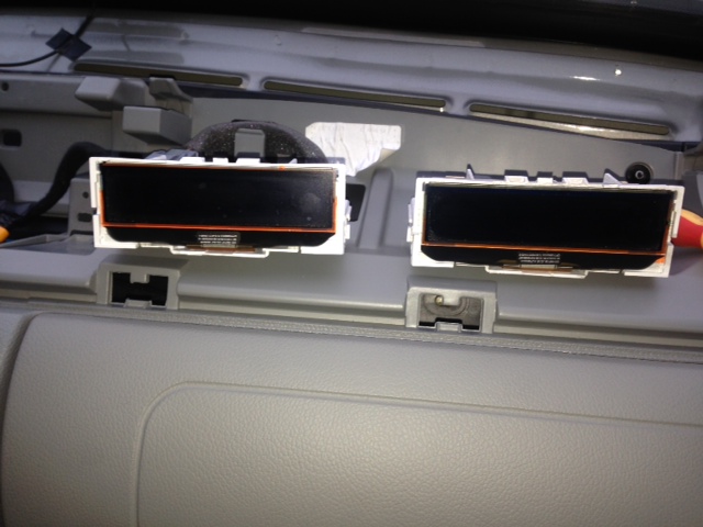

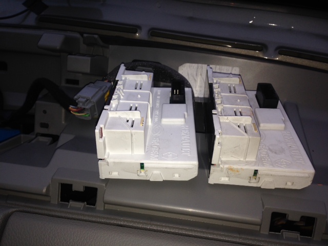

ich wollte nur berichten, das die Transplantation geglückt ist. Vielen Dank Lothar für die hilfreichen Tips und die Teilenummer, damit war es ein Kinderspiel, die längeste Zeit hat das Abstecken der Lautsprecher in anspruch genommen
Ich habe ein Display aus einem Renault Master 2009 genommen, ein anders war mit der Teilenummer nicht zu bekommen. Das orginale vom Kangoo war die Version 2007, das neue
von 2009, funktioniert aber wunderbar. Man muss nur die Blenden tauschen, das Display ist identisch. Das Display hat eine viel stärkere Leuchtkraft als das alte.
Und wie man auf den Bildern erkennen kann, ist da nix mit Glühlampen die locker werden, denn da gibt es keine

Also Problem gelöst, und 170 EUR gegenüber dem Neuteil gespart.
