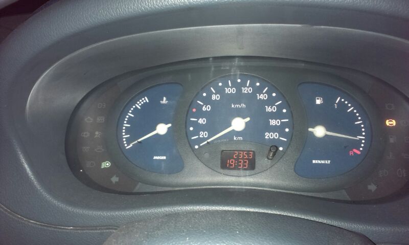

DirkW, (vor 4680 Tagen) @ biggi
Bilder von der Temperaturanzeige...
bei Antritt der Fahrt:
bei Ankunft:
wie man sieht hat sich nicht wirklich was getan... :(
schläuche waren auch noch recht kühl, konnte man so anfassen.
Das ganze nach ca 16 km Autobahn und 4 km Stadtverkehr.
Der Motor will wohl nicht wirklich......

delassi ⌂, Aschaffenburg, (vor 4680 Tagen) @ DirkW
Hallo Dirk,
Dein Thermostat ist hinüber.
Die Temperaturanzeige müßte nach deiner Fahrstrecke kurz vor dem zweiten langen Strich stehen.

Schrauber, (vor 4680 Tagen) @ DirkW
Da ist eindeutig was gehörig faul. Da kann ja erst mal die Anzeige nicht stimmen. Ein Verbrennungsmotor entwickelt nun mal Wärme. Und wenn es außerdem im Auto nicht warm wird, dann sind es entweder zwei Fehler oder die falsche Anzeige bzw. der Fühler, der die falsche Anzeige verursacht, verhindert das Heizen. Aber was das in der Praxis bedeutet? Keine Ahnung.
Gruß, Schrauber

delassi ⌂, Aschaffenburg, (vor 4676 Tagen) @ DirkW
Hallo Dirk
Bei deinem Beuteltier ist das Thermostat im Eimer.
Bei unserem 1,2l steht der Zeiger auf der Höhe des gelben Pfeiles während der Fahrt auf der AB und Überland. In der Stadt ein Strich höher.
Der grüne Pfeil zeigt den Zeitpunkt an, im Standbetrieb, an dem das Thermostat ganz geöffnet ist und der Ventilator anläuft.
