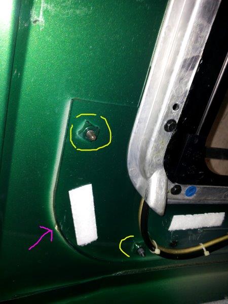

Also, mein PH1 hat für das Faltdach vor ca 7 Jahren von mir die schönen nachgefrästen Plastikteile eingebaut bekommen (immer noch glücklich über Forum und Fräser, danke!!) und schließt seitdem und immer noch einwandfrei. Jetzt tritt Wasser ein, aber m.E. am Rahmen. Fotos unten.
Die Schrauben vom "Spoiler" (gelb markiert) und für die Dachreling sind es offenbar nicht, auch die Antenne nicht - an den Stellen ist innen nichts feucht. Vielmehr tritt das Wasser aus zwischen den zwei Dachblechen, die um den Rahmen flächig aufeinander montiert sind. Vgl. rosa Pfeil am Innen-Foto, darauf ist sogar ein Tropfen zu sehen. Bei gelösten Spoilerschrauben kann man die Bleche etwas auseinanderdrücken, da zwischen ists nass. Aber woher? Ich frage mich, ob Fahrtwind / Neigung Wasser unter die Dichtung vom Rahmen führen können (rosa Pfeile Außenbild) bzw. da vielleicht die Dichtung morsch geworden ist. All die Jahre hatte ich dieses Problem noch nicht.
Ich scheue den Aufwand, alles zu demontieren um an diese Stelle zu kommen und weiß dann doch nicht, ob ich was finde. Überlege, einfach von außen an den Übergang Dach/Gummirahmen eine Silikonfuge zu schmotzen (rosa Pfeile Außenbild).

Nachdem ich den Rahmen vom Faltschiebedach und das Windschott mit einer kleinen Fuge DEKAsyl-MS1 in schwarz versehen hatte und der nächste Regen kam, war es trotzdem wieder nass im Wagen.
Daraufhin habe ich mir das Faltschiebedach und auch das Windschott näher angeschaut und festgestellt, dass der Kunststoff aus dem das Windschott ist, total porös ist und somit immer noch Wasser eindringen kann. Ich habe dann einfach das Windschott abgeschraubt und siehe da, unter dem Windschott alles voller nassem Dreck.
Die Löcher im Dach für die Schrauben des Windschotts schienen unverdächtig, aber es gibt noch zwei Löcher für zwei Plastik-Nöppel die sich auf der Unterseite des Windschotts befinden. Ich bin mir ziemlich sicher das das Wasser über diese zwei Plastik-Nöppel ins Wageninnere gelangt ist, denn um diese herum gibt es Dichtungsringe, die komplett durchnäßt waren. Warum diese aus Schaumstoff und nicht aus Gummi sind....?
Daraufhin habe ich um alle Löcher und auch an der Außenkante des Windschotts DEKAsyl aufgetragen und das Windschott wieder angeschraubt und auch noch von außen eine dickere Fuge um das Windschott gezogen. Auch die Schrauben habe ich von außen noch einmal abgedichtet.
Jetzt regnet es seit ein paar Stunden und bis jetzt kein Tropfen am Blech.
ABER! Wenn Ihr noch einmal hochscrollt zum Foto von Joachim_Kl auf dem der Tropfen zu sehen ist, seht ihr wie ein Kabelstrang in den Rahmen des Faltschiebedachs geführt wird. Dort tritt bei mir immer noch Feuchtigkeit aus. Viel weniger als durch das andere Leck, daher hatte ich dieses noch garnicht bemerkt. Hat jemand eine Idee, woher das kommen kann?

Jetzt ist alles dicht und ich wollte kurz schildern woran es beim zweiten Leck lag.
Der PVC-Stoff des Faltdaches hatte an den Rändern durch das viele "auf und zu" und den Witterungseinflüssen im Laufe der Jahre kleine Micro-Risse und Löcher bekommen. Dort ist Wasser eingedrungen und am Rand, wo sich zwei Lagen PVC-Stoff befinden, zwischen diesen nach vorne gelaufen und an der geschilderten Stelle herausgetropft. Ich habe mir von einer Auto-Sattlerei Faltdach-Flicken besorgt und diese mit UHU-Kraftkleber aufgeklebt. Jeweils einen 4 cm breiten Streifen auf der linken und rechten Seite. Von da ab war es trocken.
