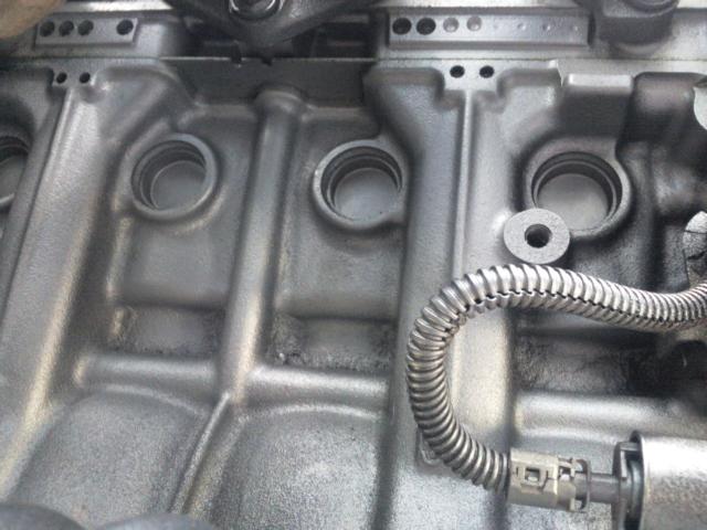

VEC-LOTHAR, (vor 4672 Tagen) @ VEC-LOTHAR
Hab heute mal am Kangoo geschraubt (Masseband war kaputt, anderer Thread) und dabei gleichzeitig Fotos von den vorher undichten Stellen gemacht.
Bisher sind sie dicht geblieben, also wirkt das auf jeden Fall.
An den markierten Stellen kam es tröpfchenweise raus und hinterließ eine nach unten verlaufende Ölspur. Nun keine Ölspur mehr, also dicht *freu*
Test ist für mich "bestanden" und ich probiere es damit bei den anderen Fahrzeugen erst aus, wenn es mal undicht sein sollte und bevor die ZKD gewechselt wird.

Das Zeug ist eine transparente, zähflüssige Masse. Bisher keine ungewöhnlichen Motorengeräusche oder andere negative Auswirkungen.

VEC-LOTHAR, (vor 4467 Tagen) @ TEHU-Kängooruh
Hallo
"Dat Zeuch" hält immer noch dicht!! Inzwischen hatte ich mal ein Ölwechsel gemacht und anschließend wieder "dat Zeuch" eingefüllt. Alles dicht, so wie es soll *thumbsup*

Lotti Karotti, (vor 4197 Tagen) @ VEC-LOTHAR
Moin
Aufgrund eines Servopumpentauschs konnte ich heute nochmals ein Foto machen. Hatte vor ein paar Wochen mal wegen eines Ölflecks in der Garage den Motor mit hitzebeständigen Silberlack eingesprüht. Von der Zylinderkopfdichtung her kam nicht ein einziger Tropfen raus...dat Zeuch hält immer noch dicht! Der Ölfleck kam von der Servopumpe, wie es sich herausgestellt hatte.
