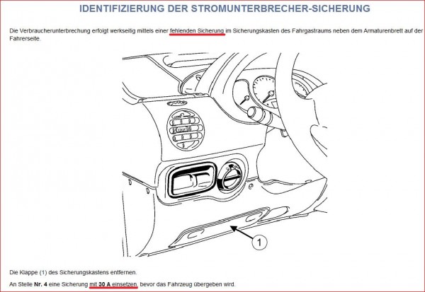

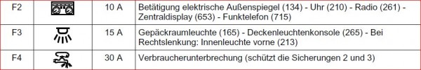

Bei weiterer Recherche bin ich auf folgendes gestoßen:
Erklärung der Sicherung Nr. 4:

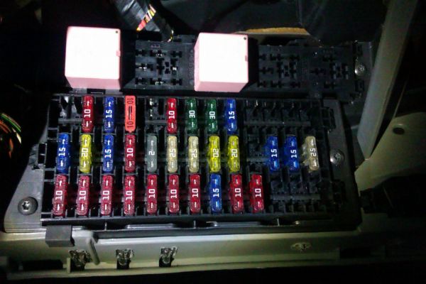

Nun schaue ich bei mir selbst nach dem Teil und finde an genannter Stelle eine 10A-Sicherung. Es ist die 4. von links oben, die so schön anders als die anderen aussieht...:
Frage an die Elektriker:
Kann das miteinander zu tun haben? Was habt ihr an dieser Stelle gesteckt?
