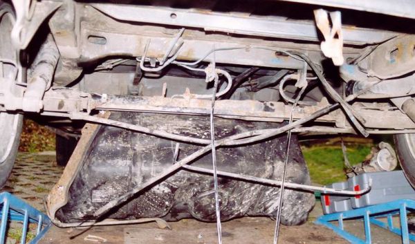

Bilder habe ich soeben bekommen, aufs Fax warte ich noch. Den Tank wollen sie übrigens auch tauschen, da er nen kleinen Kratzer abbekommen hat.

Ich würde beim Tank wenns mein Auto wär nichts machen wenn er dicht ist.

Tank ist aktuell wie gesagt dicht. Fahrzeug wurde zwar aus Sicherheitsgründen in die Werkstatt geschleppt. Als wir heute da waren, hat sich der Typ aber einfach ins Auto gesetzt und es rausgefahren. Da ist alles ok soweit ich es sehe, bin allerdings nicht selbst gefahren.

Nene, wenn du in der Bilderflut guckst finden sich weiter hinten Bilder vom Kraftstofftank. Keine Ahnung ob der noch gut ist, hat ja immerhin'ne ordentliche Kerbe. Auf der anderen Seite, einmal irgendein Stein der beim Fahren aufgewirbelt wird und der Tank hat ähnliches und du merkst es nicht mal.
Würde allerdings bezweifeln, daß es auch nur irgendwas in Richtung 50km/h waren, mit der deine Mutter da auf den Poller/Baum gefahren ist - ich würde eher sagen angeditscht und wenn da nicht mal der Kühler (außer paar Lamellen verbogen) was abbekommen bekommen hat, kann der Aufprall nicht wirklich so schlimm gewesen sein und würde bezweifeln, daß der Rahmen verzogen ist. (Aber natürlich keine Ahnung, ob da (vorher) noch über ein Bordstein gehoppelt usw.wurde.
Ehrlich gesagt, wenn es wirklich wie's aussieht das meiste kosmetischer Natur ist würde ich das Geld nehmen, es einfach nur sicher/fahrbereit herrichten lassen und auf den kosmetischen Schnickschnack verzichten - Dafür,daß vielleicht im Kühlergrill 'ne Kante rausguckt weil er nicht perfekt gerichtet ist, hast du immerhin dann grob den Wert eines vergleichbaren zweiten Wagen zusätzlich im Portemonnaie. (Auch wenn da die Mwst. einbehalten bei dem Schaden kein ganz schlechtes Geschäft (es sei denn man kriegt beim kleinsten Kratzer am heilige Blechle einen Nervenzusammenbruch)

Sehe ich genau so. Tank jedoch neu!

Den Tank würde ich nicht tauschen, einfach in den kommenden Monaten regelmäßig mal kontrollieren ob er dicht beleibt.
Da scheiden sich wohl die Geister. Du sagst, erstmal gucken, Dirk sagt tauschen. Wie dickwandig ist der Tank denn? Gibt es nicht so Kunststoffprofis, die die Stelle versiegeln können? Wie aufwendig ist es, den Tank auszubauen?

Ich denke nicht, das der Tank überhaupt repariert werden darf.
Würde mich jedenfalls schwer wundern.
Achtung, Gutachten und 44 Bilder!
Markus (RO), Inzell, (vor 4913 Tagen) @ Kedi
die Tanks sind relativ ;-) dickwandig (beim R5 ca. 2mm). Kleben kann man die allerdings nicht (Material HDPE!), höchstens mit Hitze verschweißen... was ich aber nicht empfehlen würde!
beim R5 gibt es immer wieder mal Probleme mit undichten Kunststofftanks (da wird ein eingeschweißter Verschlußstopfen undicht) --> kann man nix machen außer einen neuen Tank einbauen :-P
Bei Deinem Kratzer würde ich mir wirklich keine Gedanken machen! Wenn er undicht wird, beginnt es erstmal zu tropfen. Das der Tank schlagartig aufreißt ist nicht zu befürchten. Wenn Du also regelmäßig kontrollierst wirst Du eine Undichtigkeit 100% feststellen.
Ich habe bei meinen diversen R5 insgesamt drei undichte Tanks erlebt... jedesmal ist mir das durch leichten (!) Benzingeruch aufgefallen und Abhilfe, sprich Austausch war schnell in einem Tag gemacht.
Austausch des Tanks dürfte nicht wirklich schwierig sein.
Ich gehe mal stark davon aus, dass auch beim Kangoo der Tank ohne Ausbau der Hinterachse rausgeht. Leider habe ich beim Kangoo den Tank noch nie ausgebaut...
Als Anhalt zum Abschätzen des Aufwandes --> beim R5 mußte ich folgendes demontieren:
--> Auspuff
--> beide Handbremsseile aushängen und seitlich weglegen
--> Ersatzrad inklusive Haltekorb demontieren
--> Tanggeber ausbauen(durch die große Öffnung unter der hinteren Sitzbank)
--> Benzinpumpe inkl. Feinfilter und Halter demontieren (liegt beim R5 zwischen Tank und Karosseriestufe der Sitzbank)
--> Lösen sämtlicher Schläuche
--> Besfestigungsschrauben des Tanks raus und das Ganze herauswinkeln
das Bild zeigt das "hineinklappen" des neuen Tanks (Blick in Fahrtrichtung)
