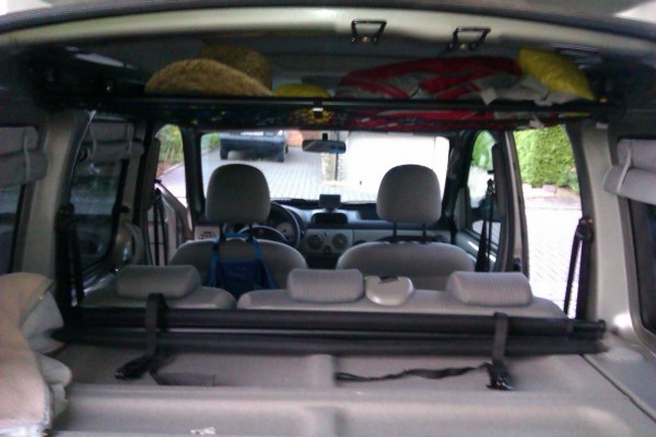

Ich hatte meinen (laut Prospekt) zwar mit den Boxen bestellt, bei Auslieferung fehlten sie aber. Angeblich wegen dem el. Faltschiebedach nicht möglich...
Ich habe mich für diese Lösung entschieden:
Auf diesem Innen-Gepäckträger mit Netz dürfen bis 20kg Gesamtgewicht. Ich beware da nur leichte Sachen auf, wie Regenjacken, Einkaufstasche, Corona Extra-Strohhut und Rucksack mit 4m-Kite. Eine Jacke oder ein Kissen ist auch schnell aus dem Weg geschafft. Verbandtasche könnte man an den 3 quer eingebauten Edelstahlträgern mit gutem Klettgurt befestigen. Außerdem habe ich die Befestigungsschienen die wohl mal zu einem Gepäcknetz gehörten verbaut. Dort gibt es dann auch die absolute Knirps-Halterung:-D :
In "aufgeräumt" sieht das dann gar nicht so schlimm aus, und ich bin sehr flexibel beim Transport durch die reichlichen Befestigungsmöglichkeiten.
Der Römer Jockey Fahrradsitz meiner Tochter wird auf der kommenden Urlaubstour dort oben befestigt- im Kofferraum schluckt der durch seine Unform zuviel Volumen, und im Nacken will den auch keiner haben. Die Kofferraumabdeckung bleibt bei mir grundsätzlich frei!
Dort oben darf natürlich nichts abfliegen können!

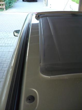

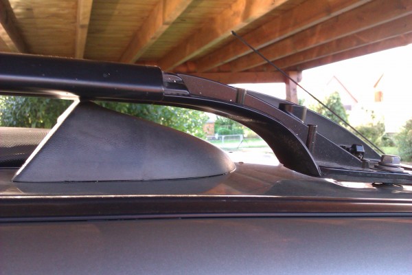

ghopper ⌂, Hildesheim, (vor 4975 Tagen) @ RalphG
Da war Dein :-) aber freundlicher und kommunikativer als meiner. Ich habe mich dem Thema angenommen, weil ich sie wollte und brauchte.
1)
Bei der Montage merkt man schnell, das die Reling vorne auf dem Windabweiser trifft. Das habe ich mit dem Dremel beidseitig sauber ausgearbeitet. Sonst kein Problem.
2)
Das Faltdach berührt beidseitig die Reling. Man kann es zwar öffnen, aber der Verschleiß der Bespannung...
Wenn Querträger und Dachbox (Montblanc Triton 350) drauf sind geht das immer noch.
[image][image]
Ich öffne seitdem in der Regel nur ein Stück zur Belüftung und beim campen. Aber bei der bekannten Faltdachproblematik bezügl. brechender Mitnehmer nutzte ich das sowieso nicht oft. Der Sound im Auto ist ab 80-100 km/h nicht mehr zu ertragen.

Weiß jemand wie die Dachrelingleisten angemacht sind?
Und die Gummistopfen sollten eigentlich leicht rausgehen oder?
Was muss denn jetzt ab? Hast Du beides gleichzeitig montiert?
Gummistopfen gehen mit Torx-Bit einfach raus und sind immer dann verbaut, wenn weder Reling noch Querträger montiert sind.
Die Dachreling hat an den Kunstoffcovern je 1 Loch, durch das man mit einem Schraubenzieher eine Nase lösen kann. Dann geht diese Abdeckung runter und man hat Zugang zur Montageschraube.[image]
(Das Bild stammt von meiner Anpass-Aktion wegen dem Faltschiebedach, stellt also NICHT den korrekten Montagezustand da!)
Es sei denn Du meinst Querträger.

okay dann wäre das mit denn Plastikstopfen geklärt. Und jetzt muss ich noch die Relinge rausmachen. Sind die jeweils am Ende geschraubt und dazwischen geclipst?
Hat jemand ein Foto davon?

Ich glaube nicht das wir über das gleiche reden. Oder gefällt Dir mein Foto nicht?

Ich meine die schwarze Leiste vor deinem Dachträger und dem Windabweiser vom Faltdach. Aber werde mal ein Foto machen.
Gruß der 1er Kangoo
Dachreling
ghopper ⌂, Hildesheim, (vor 4941 Tagen) @ Kangoo Phase1
Du meinst die Leisten der Regenablaufrinne. Wenn es geht lass die lieber da wo sie sind, die verbeulen sich recht schnell. Ist weiches Metall (Alu?) drin.

Hallo, ich habe mir für die Sachen im Kofferraum ein paar Kinderwagennetze, Kosten je ca. 4€ zur Hilfe genommen und mit flexiblen Gurten an den Seiten fest gemacht.
funktioniert super.
