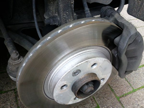

ich fahre beschichtete Scheiben von Textar. Bis jetzt noch kein Rost, keine Riefen. Bin zufrieden!

Die Bremsbeläge schleifen die Beschichtung ab, der Rest bleibt geschützt. Ganz einfach, und wer es nicht braucht der braucht es nicht. Die Textar haben meine abgerauchten ATE ersetzt, und die waren gar nicht so alt...
Textar-Scheiben nach 23tkm/bzw. 14 Monaten
ghopper ⌂, Hildesheim, (vor 4803 Tagen) @ ghopper
bearbeitet von ghopper,
Ich denke, das kann sich im Vergleich sehen lassen:
Die unbeschichteten Vorgänger von ATE sahen damals schon deutlich anders aus:
Und dagegen nochmal die ersten "Werksscheiben" nach 110tkm:
Ratet mal welche Scheiben mir nie wieder ans Auto kommen.
Textar-Scheiben nach 11500 km/6Monate

Textar-Scheiben nach 59000km/ 40Monate
ghopper ⌂, Hildesheim, (vor 4000 Tagen) @ VEC-LOTHAR
die Scheiben sind immer noch reichlich in der Stärke. Austausch ist noch nicht in Sicht *thumbsup* .
Textar-Scheiben und Beläge - Immer wieder gerne!

Textar-Scheiben nach 98000km endlich abgerockt
ghopper ⌂, Hildesheim, (vor 3374 Tagen) @ ghopper
Nun haben sie es hinter sich, fast 100tkm und 3 Belagsätze später.
