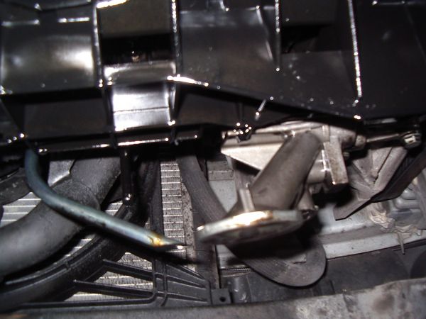

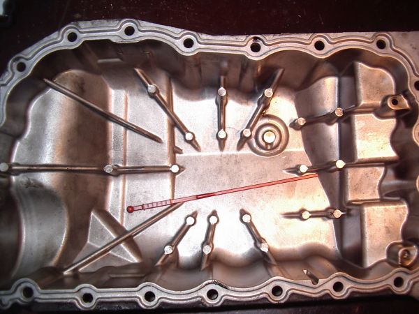

Meiner hatte auch das untere Teil vom Peilstab gefressen, bzw in der Ölwanne liegend eingelagert.[image]
Da ich mir nicht sicher war ob die Reste des Plastikstabes irgendwo zwischen kommen oder irgendwas verstopfen könnten, habe ich ihn lieber vorher geborgen.
Die Ölwanne konnte ich mit einer kleinen Knarre,Gelenk und torxaufsatz einigermaßen einfach lösen und danach mit neuer Gummidichtung (ca 20 €) wieder anschrauben.[image] Er wäre wohl nicht mit in den Sog des Ölkreislaufes gekommen.
Neue Peilstäbe gibt es im Net, sogar aus Metall. Ich habe aber wieder einen aus Kunststoff eingebaut, da mein Erno wahrscheinlich vor dem nächsten Peilstabbruch die Segel streicht.

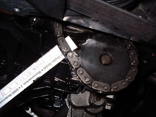

So sieht übrigens die Ölpumpenkette nach 270000 km aus.
